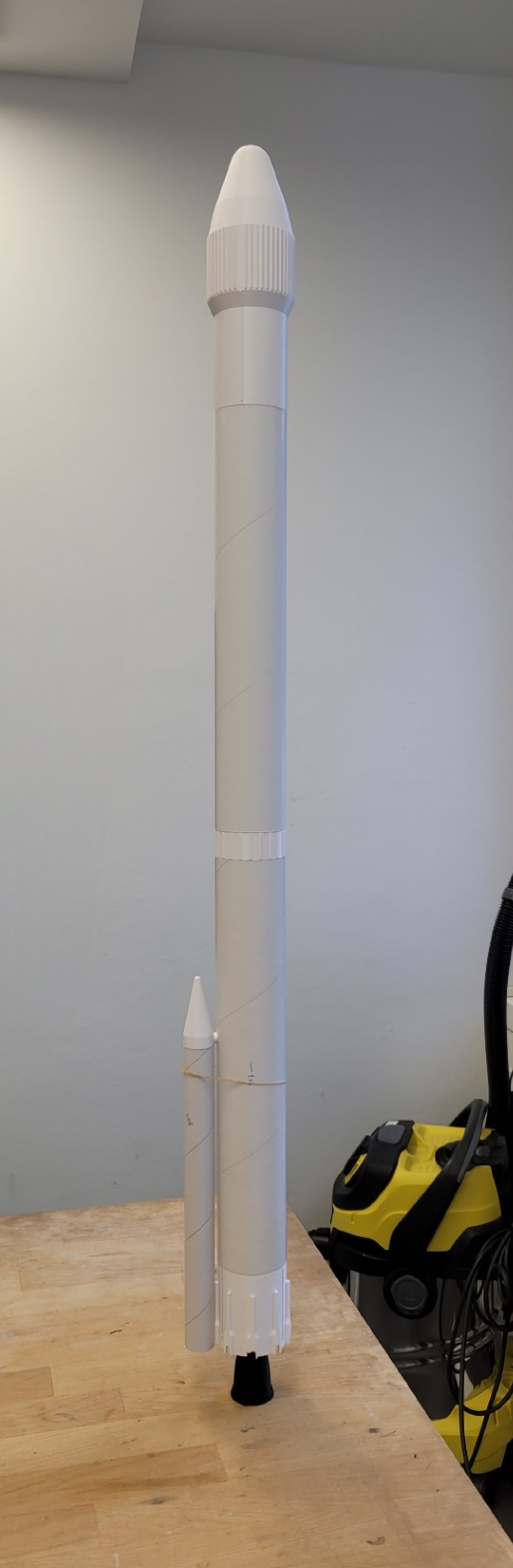

Ich wollte das Modell schön einfach halten: schnell zu bauen ohne Rohre wickeln zu müssen und viel 3D-Druck um Scale-Details mit wenig Aufwand darzustellen. Gelandet bin ich bei 60 mm und 25 mm Papprohren von Noris, die haben fast das gleiche Durchmesserverhältnis wie die originale Delta mit ihren Boostern und ergeben ein Modell von 1 m Länge.

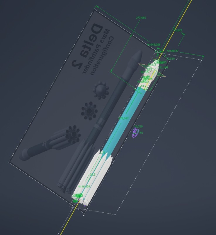

Als Vorlage habe ich die Renderings von Nick Stevens genommen und mich damit ans CAD gesetzt:
Nick Stevens - Delta II rocket complete
CAD:
Ein paar Abstriche gab es natürlich, bspw. habe ich die verschiedenen Booster-Düsen nicht beide modelliert und auch der Winkel der 18 mm Motoren in den Boostern ist nicht ganz original, ein paar Scale-Details fehlen... aber aus 3 m Entfernung wird es ausreichend nach Delta 2 aussehen wink

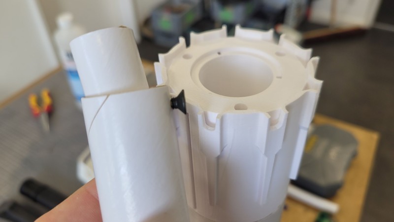

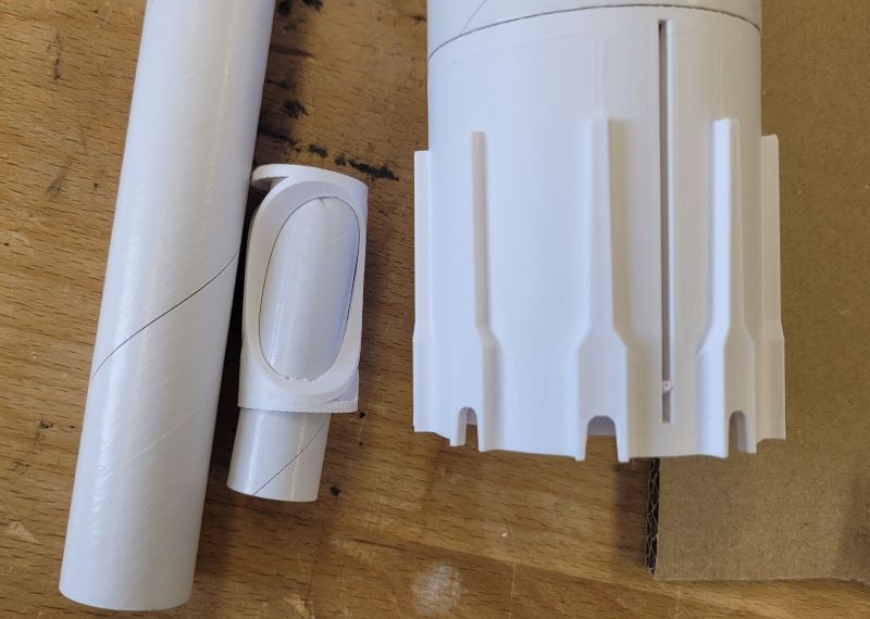

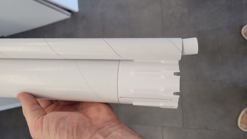

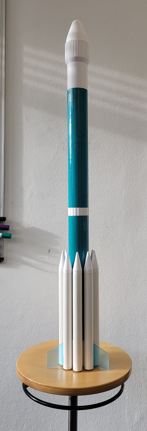

Ein paar Bilder des aktuelles Standes:
Die Files zum Drucken habe ich im Archiv abgelegt (als STL und STP, die Flossen als DXF):
Delta 2 - 60/25mm
Benötigt werden von Noris:
- 2* 60 mm Rohr, kürzen auf 357 mm (unteres Hauptrohr) und 349 mm (oberes Hauptrohr)
- 9* 25 mm Rohr, kürzen auf 268 mm (Booster)
- 2* 18 mm Rohr, nach dem Verkleben in der Booster-Motorhalterung kürzen

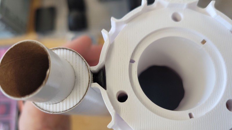

Ansonsten 9 kurze M4 Senkkopfschrauben um die Booster am Heck einzufädeln:

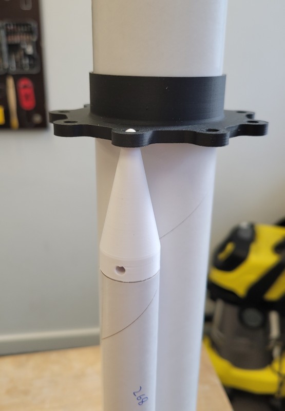

Oben werden sie verklebt oder verschraubt, zum Ausrichten gibt es diese Lehre:
Wer baut noch eine? big grin
