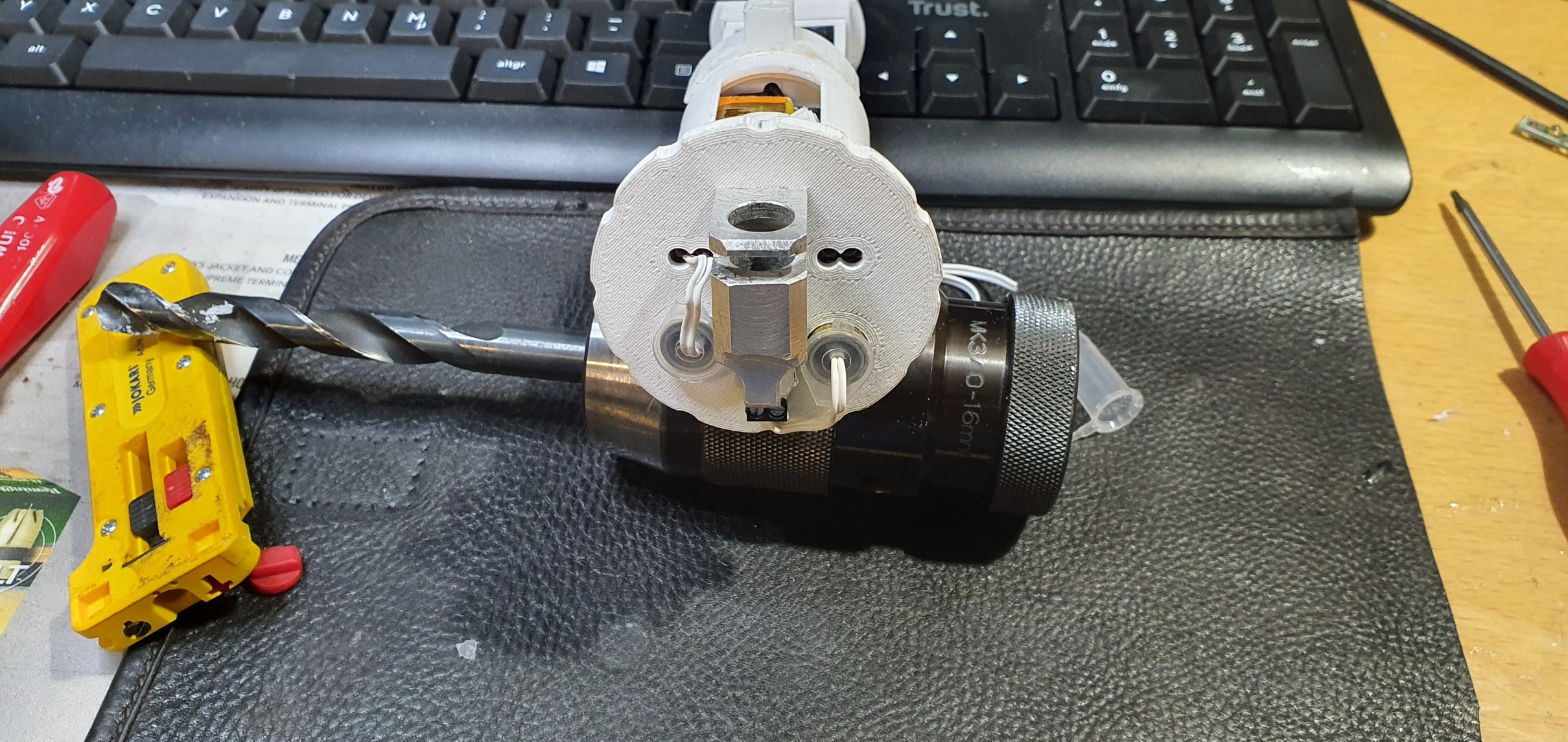

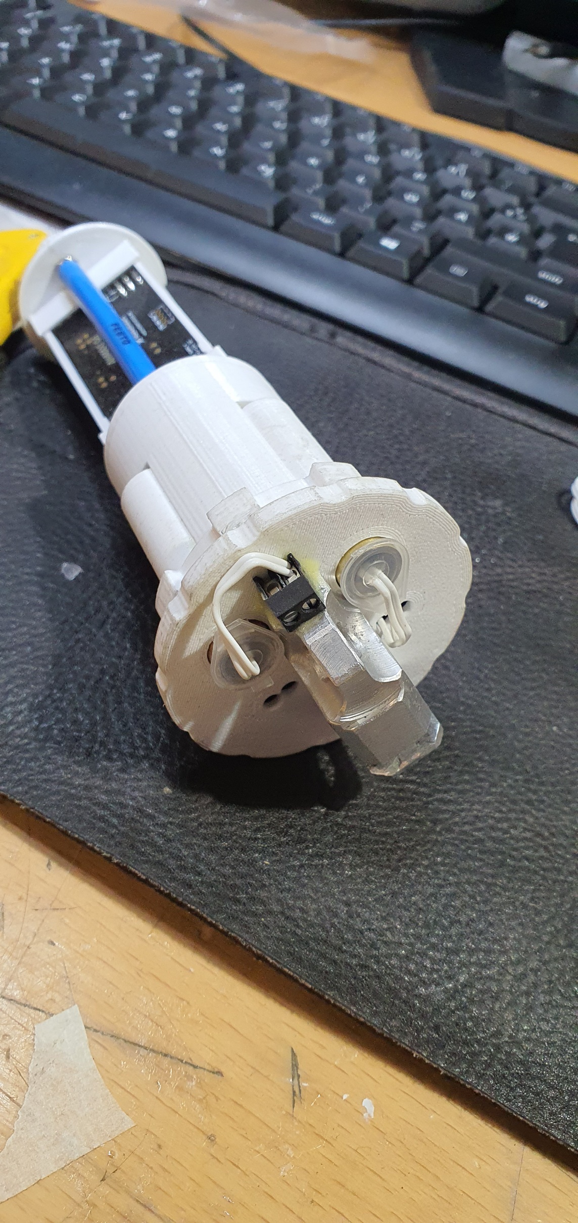

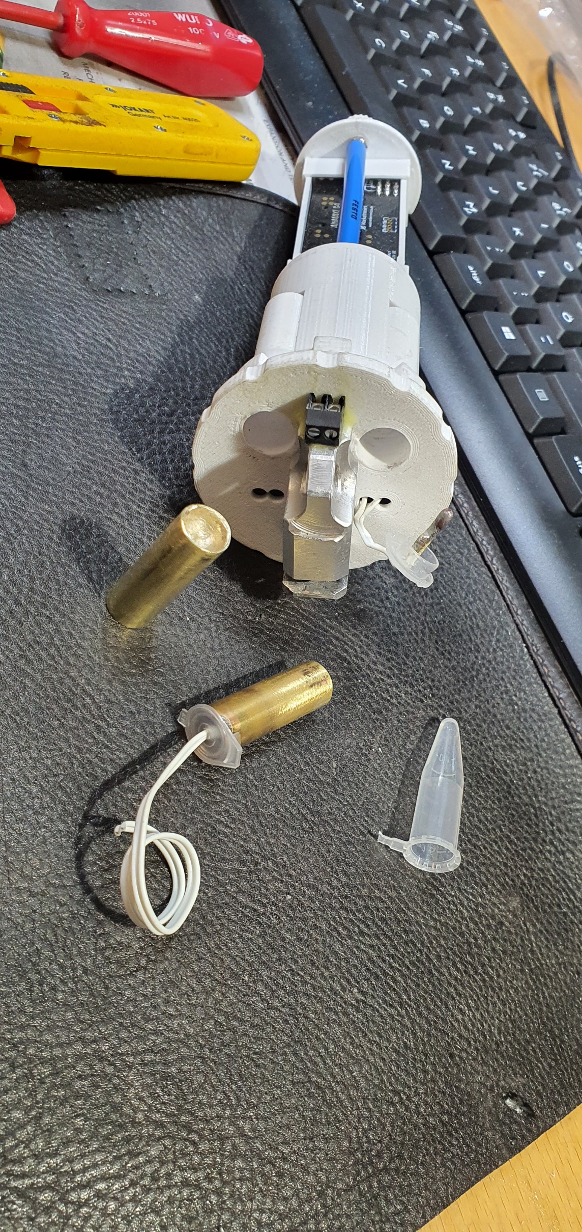

Da stellt sich die Frage: was ist die bessere Methode:
1. Grieß zugeben?
2. Verdämmen mit Tape?
3. Deckel drauf, z. B. bei Filmdose, Analysenröhrchen?
Ich selbst habe bisher Methode 1 und 2 verwendet, allerdings mit Pyroflocken.
Was ist die Meinung der „alten Hasen“?
Zu1.: Ist nur bei dieser Konstruktion nötig. Die langen Ladungsröhrchen sollen einen vollständigen Abbrand gewährleisten, auch in sehr großen Höhen. Dazu muss aber das Pulver an der richtigen stelle liegen. Wenn man die Röhrchen nach dem Befüllen auf den Kopf stellt, ist das nicht mehr gegeben, daher der Grieß. Geht auch was anderes, Grieß ist aber biologisch abbaubar und saut nicht im Modell rum.
zu2.: Ist die Standard Variante für alle Arten von Ausstoßladungsbehälter. Nur nicht übertreiben, wir wollen keine Böller bauen.
zu 3. Nutze ich am häufigsten. SP und SN0 mit dem Deckel feststecken hat bei mir immer gereicht.
Was ist Eure Meinung?
Beiträge: 2048
Beitrag 7660677 [Alter Beitrag16. Oktober 2025 um 21:21]
4. Röhrchen und nach dem Feststellen des benötigten Volumens die Röhrchenlänge auf das benötigte Maß reduzieren, statt aufzufüllen. Dann kann man es immer einfach voll machen und den Zünder am offenen Ende auf's Pulver tapen und es passt!
Beiträge: 2993
Beitrag 7660678 [Alter Beitrag16. Oktober 2025 um 21:32]
Das werde ich jetzt auch so machen.
Für die Höhen in denen wir fliegen braucht man sich keine Gedanken zu machen, dass das Pulver nicht verbrennt.
