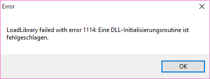

ich habe vor kurzem meinen Laptop auf Windows 10 upgedatet.
Nun lässt sich OpenRocket nicht mehr starten. Ich bekomme immer nur folgende Fehlermeldung:
Kann es sein, dass OpenRocket nicht mit Windows 10 kompatibel ist?

Beitrag 7637319 [Alter Beitrag18. Februar 2016 um 20:09]
Habe da auch Probleme auf Windows 10. geht nur kurz nen schwarzes Fenster auf und das wars. Eine Fehlermeldung bekomme ich aber nicht.
Gruß Fabian

Beitrag 7637322 [Alter Beitrag18. Februar 2016 um 20:56]
Bei mir läuft Openrocket problemlos auf Windows 10.
Openrocket verwendet Java, vielleicht müsst ihr mal ein neues Java installieren?
Beitrag 7637323 [Alter Beitrag18. Februar 2016 um 21:49]
habe zweimal installiert, ohne erfolg, Version 8 Update 73. Direkt von der JAVA Seite.

Ich habe gerade auf eine neu installierte Windows 10 Platte Java und Openrocket installiert.
Läuft bei mir ohne Probleme.

Beitrag 7637353 [Alter Beitrag21. Februar 2016 um 21:15]
[Melden] Profil von AntiFlag93 anzeigen    AntiFlag93 eine private Nachricht schicken   AntiFlag93 besitzt keine Homepage    Mehr Beiträge von AntiFlag93 finden
Wieso installiert man freiwillig Windows10 roll eyes (sarcastic)
Bin eigentlich ganz zufrieden damit. Das Problem mit OpenRocket ist mein erstes Problem mit Windows 10 seit der Umstellung.
Habs leider immer noch nicht hinbekommen. 2 Mal neu runtergeladen und Java ist am neuesten Update. Ich habe von anderen gelesen, die das selbe Problem mit anderen Java-Programmen hatten. Angeblich hats was mit der Grafikeinstellung zu tun, diese ist aber bei mir schon auf der höchsten Stufe. Schön langsam komm ich zu dem Punkt, dass meine Mühle einfach zu langsam für Windows 10 ist...

Beitrag 7637518 [Alter Beitrag02. März 2016 um 22:09]
Ich habs bei mir ans laufen bekommen.
Also: Wenn ich OR gestartet habe, blinkte nur ganz kurz ein schwarzes Fenster auf. Nach 20 Screenshot-Versuchen, hatte ich dann einen dabei, auf dem ich was erkennen konnte: Windows hat sich die falsche java.exe gesucht, bei mir in einem arduino Ordner. Löschen des Ordners brachte nichts. Dann habe ich gegoogelt und dieses Tutorial ausgeführt: http://www.schieb.de/726408/windows-falsche-dateityp-zuordnung-wieder-loeschen
Dann die Datei per doppeltklick geöfnet und schon funktionierts.
Vielleicht hilft das jemanden weiter.
Gruß Fabian

Beitrag 7645838 [Alter Beitrag05. Januar 2020 um 12:21]
Ich habe mit Win 10 und AdoptOpenJDK 13 auch Probleme gehabt und habe im RocketryForum einen Installer gefunden (im Prinzip einfach OpenRocket und das passende JRE gebündelt).
https://www.dropbox.com/s/dfpo0pzztgsscqf/OpenRocket-15.03-installer.exe?dl=0
Läuft.
