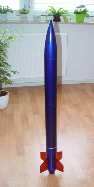

Beitrag 46295
Folgende Datei wurde angehängt: |
emmpunkt
Überflieger Registriert seit: Jul 2003 Wohnort: Nümbrecht Verein: Solaris-RMB Beiträge: 1115 Status: Offline |
Beitrag 46296
Ja und wo sind die Flugbilder??
Wow, schöne Arbeit, Glückwunsch! Für wann ist der Erstflug geplant? Gruss M. |

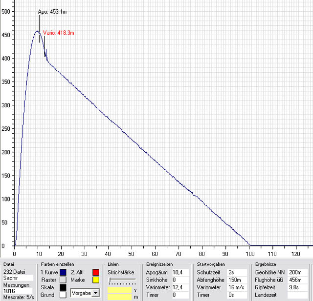

Beitrag 50793
Hi Rocketeers,
nachdem die Saphir ihren Erstflug erfolgreich bei den Red Jahne Days absolviert hat, möchte ich noch abschliessend einiges schreiben. Das Modell ist aufgrund der Modifikation auf 2stufen-Bergung und einiger anderer Details doch wesentlich schwerer geworden, als ursprünglich geplant. Deshalb habe ich als Motorisierung den BC125 Röhrenbrenner bevorzugt. Damit hat die Saphir bei einem Gewicht von 1,28 kg eine Höhe von 456m erreicht. Die 2stufen- Bergung hat nicht wie geplant funktioniert, da der Drogue nicht schnell genug aufging und das Variometer des SALT3 sofort den Hauptschirm brachte. Trotzdem war ich recht zufrieden mit dem Flug. Gruß Andreas Auf dem Pad: Nach dem Start: ![]() An den Schirmen: ![]() Hier noch die SALT3-Kurve: Folgende Datei wurde angehängt: |
Beitrag 50832
du schreibst Röhrenbrenner. Ist das ein reiner Röhrenbrenner? Weil Ernst ja auch einen stirn-Röhrenbrenner anbietet. Ich hoffe das meine 1,8kg auch nochgut gewuppt werden von dem Motor. Gruß Neil Die Erde ist eine Scheibe. Egal in welche Richtung sich die Menschheit bewegt, sie geht immer auf einen Abgrund zu. |
Andreas H.
Registriert seit: Nov 2001 Wohnort: Verein: Beiträge: 2528 Status: Offline |
Beitrag 50833
Zitat: Hi Neil, es ist der mit 1,05 s Brenndauer und Kopfzündung gemeint, das ist schon der Stirn-Röhrenbrenner. Hast Du den nicht auch geflogen? Gruß Andreas |
Beitrag 50837
ja haben wir. Die Rakete hat so ca. 1,7kg gewogen, was mich etwas optimistisch stimmt. Auch ohne die D Motore ging die ja gut ab. Gruß Neil Die Erde ist eine Scheibe. Egal in welche Richtung sich die Menschheit bewegt, sie geht immer auf einen Abgrund zu. |
