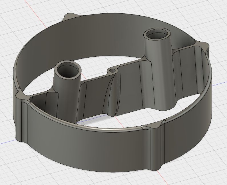

Werden die Motoren direkt eingesteckt oder kommen da noch Hülsen rein? Die Motoren werden ja ganz schön warm.
Beitrag 7641295 [Alter Beitrag27. Oktober 2017 um 11:28]
Das ist kein Problem, bisher hat das ABS alles problemlos überstanden.
Ich hoffe ich kann es am Wochenende mal testen :-)
Ich habe gerade gesehen dass es aerodynamisch geschickter wäre den Haltesteg für die Motoren horizontal zu machen, oder gar als Rohr wie bei deiner. Da werde ich wohl noch einen neuen Versuch machen. Oben und unten eine horizontale Ebene würde auch stabilisierend wirken.

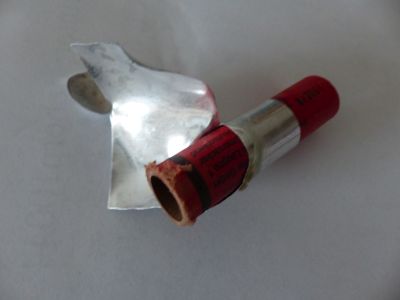

Der größere von meinen beiden Thai-Kreiseln hat auch 20 cm Durchmesser, 4 Motorhalterungen. Er wiegt 53 g ohne Motoren.
Der kleinere, bei dem auf dem TFT ein Motor platzte, ist wieder repariert. Er hat 16,5 cm Durchmesser, 2 Motorhalterungen. Er wiegt 36 g.
So sahen Motor und Hülse danach aus:
Düse und Abdeckung des Pulversatzes waren herausgeflogen.

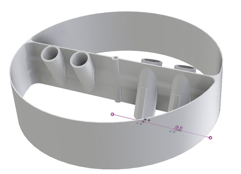

Beitrag 7641302 [Alter Beitrag28. Oktober 2017 um 13:05]
Der erste ist fertig, ist auch sehr gut geworden, aber die Motorhalterungen will ich noch anders haben.
So habe ich mir jetzt einen neuen konstruiert, die Motorhalter sind für die ganze Länge des Motors, unten sind noch Halter wo ich die kleinen Stahlbügel einsetzen kann.
Die Motoren sind 20° geneigt und genau symmetrisch angeordnet.
Dieser ist auch höher als der erste, 45mm.
Wiegen soll er komplett nachher 63g, 8 Stunden Druckzeit.

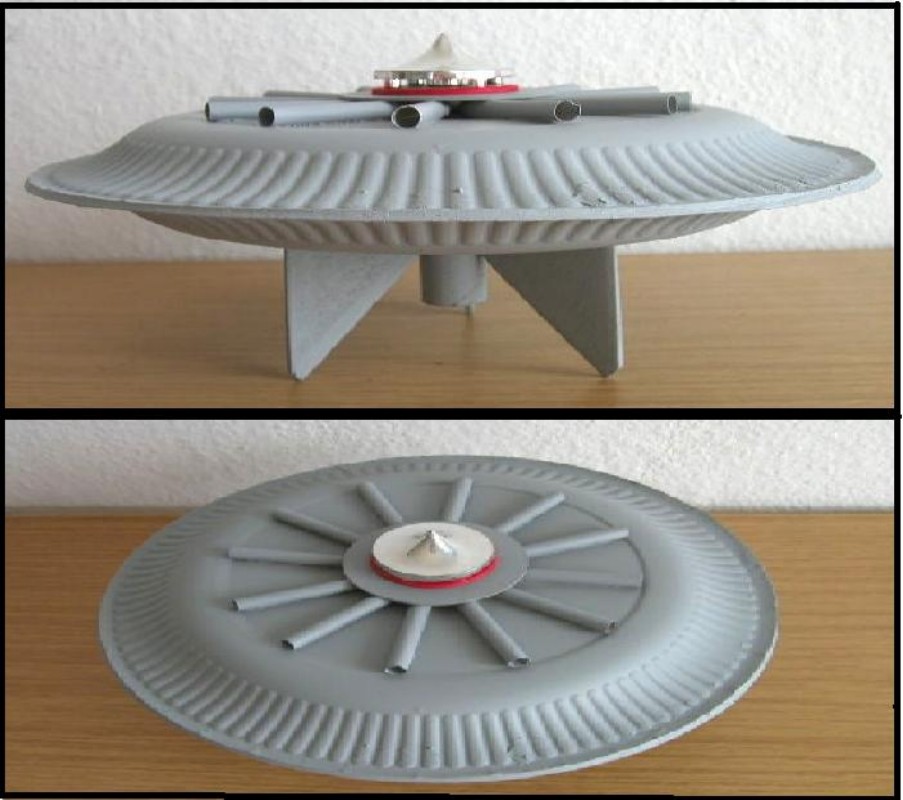

Habe zwar noch keinen 3D-Printer aber UFO's haben mich schon immer interessiert und darum habe ich mal in nur 3 Stunden eins aus Haushaltsutensilien gebaut-
Ein sicherlich einigen noch bekanntes Modell aus der alten TV-Serie Raumpatroille. Dies ist die Weiterentwicklung des schnellen Raumkreuzers HYDRA unter General Lydia van Dyke.
Durchmesser 230 mm
Höhe 125 mm
Gewicht ca. 65 g
Bergung Gleitflug
Flughöhe ca. 80 m
Motortyp nur C6-P
Sehr schöner und auch gerader Aufstieg sowie gleitender Landung. Habe dafür etwas Balsaholz, Einmalpappteller, Plastiktrinkhalme und aus der Kramkiste zur Verzierung Plastikteile benutzt. Ist zwar nicht vergleichbar mit dem gedruckten Modell aber immerhin es fliegt auch ganz passabel big grin

Beitrag 7642258 [Alter Beitrag25. Februar 2018 um 17:12]
Nachdem der erste Kreisel ganz hervorragend flog habe ich heute noch mal einen kleineren gemacht, denn der große mit 4xD3 ging fast zu heftig ab, stark übermotorisiert, die Flughöhe betrug gute 200m.
Der kleine hat nur 150mm und 2 Motoren, ich denke der wird mit 2xC2 schon sehr gut fliegen.
Beiträge: 1615
Beitrag 7642259 [Alter Beitrag25. Februar 2018 um 18:25]
Hast du irgendwelche Maßnahmen. vorgesehen für den Fall, dass die Motoren außen durchbrennen oder schauen die unten aus der Halterung heraus?
