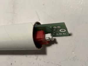

Der Sender plus LiPo passt locker in ein 18-mm Rohr:

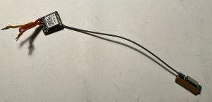

Man braucht dann aber einen kleineren GPS-Empfänger:
