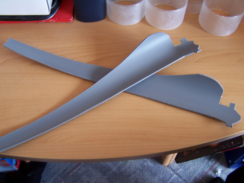

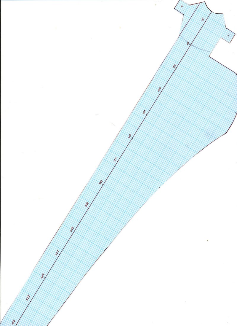

Hi, wabelig sind sie eigentlich gar nicht so. Verbiegen kann man die fast gar nicht, wenn dann nur ein wenig nach oben oder nach unten. Verdrehen stellt hier also kein Problem dar. Ich glaub das ich mit den Rotoren aus Rohren gut bedient bin. Da das Material sehr zäh ist, und auch relativ stark (2,5mm). Stabilität dürfte also eher ein kleineres Problem werden. Man muss ja auch bedenken, das die Rotorblätter bei der Landung mit noch voller Fahrt in den Boden einschlagen. Auch finde ich, das die Variante für mich mit dem Rohr einfacher herzustellen ist. @Bäckchen: Mhm. Müsste so sicherlich auch gehen. Werd mal mit beiden Variationen versuchen. Da ich das ja einfach in ein MIttelstück einbau kann ich das ja auch einfach oben hinbauen. Aber eine Befestigung am Heck der Rakete dürfte bei einem Parabelflug der Rakete ein besseres Öffnungsverhalten ergeben, da ja der "Fahrtwind" versuch die Rotoren aufzuklappen. Die Rotoren werden mithilfe einer Profilschablone ausgeschnitten. Bei der ist eine Seite gerade, und die andere hat ähnlichkeiten mit einer Exponetialfunktion. Diese Schablone wird dann !!gerade!! auf des Rohr gelegt, abgepaust uns anschliesend mit der Sticksäge ausgeschnitten. Hier noch mal ein Scan von der Schalbone. Leider hab ich keinen halben Meter Scanner, so das ich nicht die ganze Scahblone abscannen konnte. Aber man kann sich den rest ja vorstellen. Viele Grüße Thomas

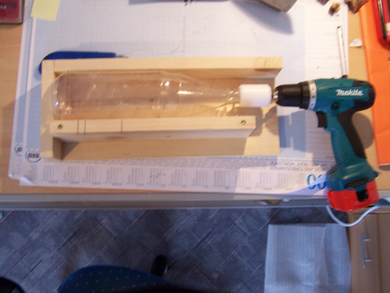

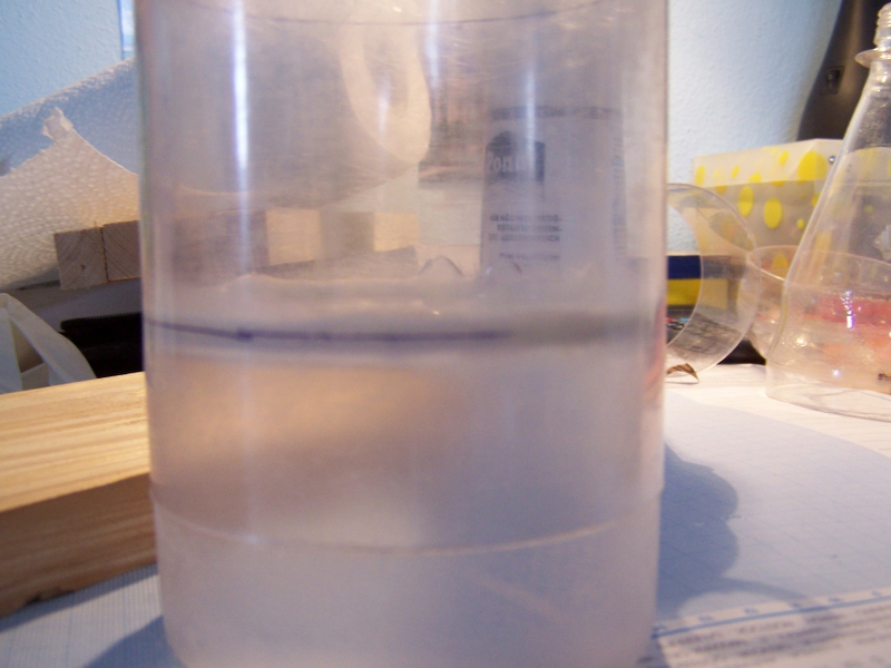

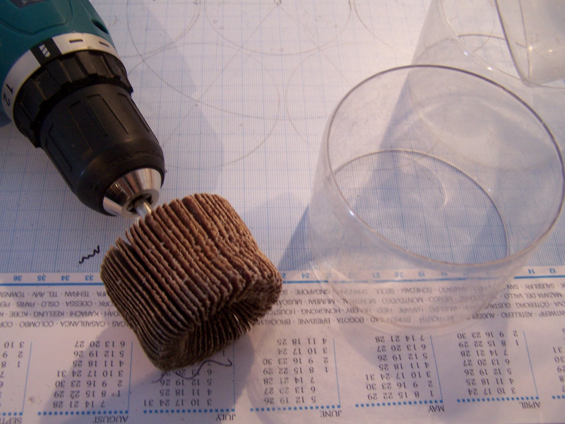

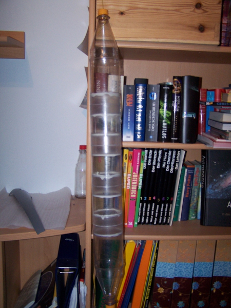

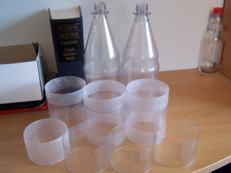

So nach langer Wartezeit hier mal wieder was neues. Mein erster Tank hat die 14 bar Testdruck nur 20 sekunden Ausgehalten :-D. Ich hab jetzt einen neuen geklebt, der ein bisschen kleiner ist, damit die Rotoren nicht so viel Gewicht runterbringen müssen. Hier ein paar Bilder: Beim schneiden mit bewährten Makita Akkuschrauber und Batkiter Flaschendreh adapter (läuft einwandfrei ruhig) Die Teile. Manche schon angeschliffen. Schleifen tu ich mit dieser Fächerscheibe und dem Akkubohrer. Dannach noch mit 100er Schleifpapier. Eine Zylinderstück frisch vereint mit einer Muffe. Nicht mehr weit zur vollendung Hier in seiner ganzen Pracht Im großen und ganzen sehr schön geworden. Ist auch schön gerade geworden, wenn man von den ungenauigkeiten der Flaschenhälse absieht. Sollte er ja auch sein, da sich der ganze Tank mit den Rotoren mitdreht. Der Tank hat ca. 5 Liter Volumen und laut Excel-sheet von Wolke ein Gewicht von 339 Gramm. Mit den zwei Zylinderstücken, Spitze und Kleinkramm dürfte die Rakete dann ca. 600 Gramm haben. Bei 11 bar Startdruck sind da auch noch ganz pasable höhen zu erreichen. Zum Rotor Sie sind jetzt noch ein wenig Kurmm durch die Spannung im Rohr, jedoch werden sie beim Flug der Rakete mittels der Haltegummis an die Rakete gepresst und während der Bergung durch die Fliehkräfte gerade gezogen also kein Problem. Ein erster Test mit einem Drucktankdummy hat positives hervor gebracht. Leider hat unser Balkon nur eine geringe Höhe, jedoch konnte man beim Probeabwurf deutlich höhren wie der Rotor wild daruaf loszischte kurz bevor der Boden den Dummy abbremste. Das wars bis jetzt. Später gibts mehr. Gruß Thomas

Hi Thomas! Jaaa, mein Drucktankrechner hat einen Anwender gefunden! Find ich gut  Sag bescheid, ob's passt! Die Idee mit der Rotorbergung find ich sehr gut. Deine Rotorblätter sehen echt robust aus! Bisher habe ich leider noch nie eine Komplettlösung entwerfen können, aber wenn Du es vormachst, baue ich das gerne nach  Ich habe da grade ein passendes Projekt am laufen... Weiter so! Gruß Olli

Ja bei deinem Drucktankrechner passt soweit ich das sehe alles. Auch die Länge und das Gesamtgewicht (+ - 5-10g). Wie gesagt bald gibts mehr. Das größte Problem sind wohl die Scharniere, aber da muss man halt Testen.
