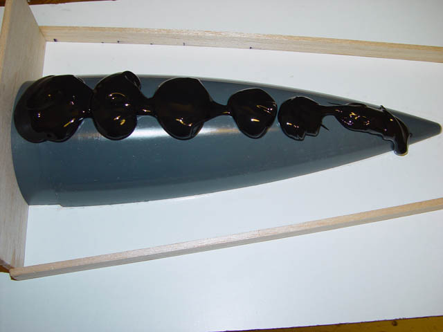

Das sieht so aus:

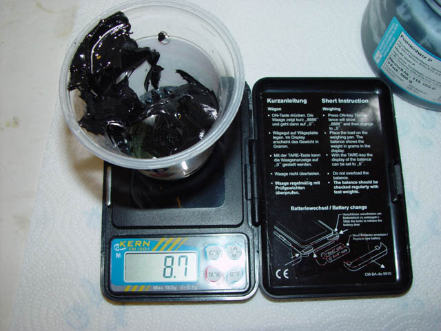

Schritt 8: Nachdem Harz und Härter guuuut vermischt sind, wird die zähflüssige Masse auf der Modellspitze verteilt.

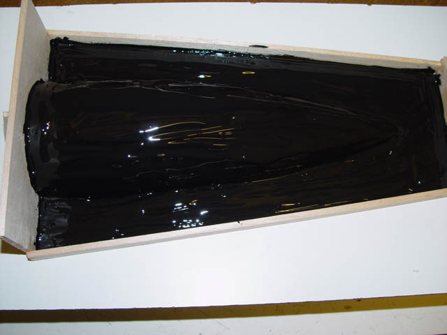

Schritt 9: Mit einem Pinsel wird das Formenharz nun langsam und gleichmäßig über die gesamte Oberfläche verteilt, sodass eine 2 - 3 mm dicke Schicht entsteht. Das Formenharz neigt nicht dazu, Luftblasen einzuschließen, trotzdem sind alle Kanten und Ecken sorgfältig mit dem Pinsel anzutupfen.
Das Formenharz braucht nun 2 - 4 Stunden Gelierzeit.

Hi Andreas,
eine perfekte und hervorragend bebilderte Anleitung.
Zwei Bemerkungen hierzu.
Dass du erst Modellbauspachtel verwendet hast, hat mich gleich gewundert....
man sollte grundsätzlich nie etwas anderes verwenden als Polyesterspachtel. Alle 1-K-Spachtel schrumpfen mehr als einem lieb sein kann und sind nicht lösemittelbeständig.
Hast du nach dem Spachteln die Trennebene nachbearbeitet? Ich nehm das Urmodell raus und überschleife dann die gesamte Trennebene mit dem schwingschliefer.
Für das rückwärtige Anschlagbrett am Verbinder der Spitze würde ich lieber auch weisse Spanplatte nehmen. das Balsa neigt sehr dazu, sich trotz Isolierung mit dem Harz zu verbinden. Dann bleiben Teile des Brettchens an der Form haften. Ist zwar nicht schlimm aber halt ein Schönheitsfehler.
Eine 1mm starke Schicht Formenharz ist völlig ausreichend. Das Zeug ist schweineteuer.

Hi Andreas,
Hallo Achim, danke!
Ja, hat mich auch gewundert - wie ich nur auf diese blöde Idee kam! big grin
Nein, ich habe das Urmodell drin gelassen und die Spachtelreste fein säuberlich entfernt.
Naja, Du hast sicher Recht, aber das macht mir persönlich und den Spitzen aus dieser Form nicht so viel aus.smile
Das stimmt, ich habe es bezahlt - 19,40€ kostet das 500g-Gebinde! Hatte etwas zu viel angerührt - ist aber besser, als zu wenig!wink

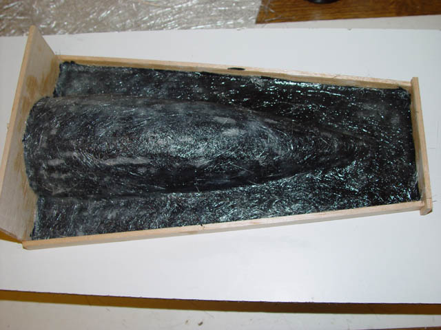

Schritt 10: Bevor das Formenharz richtig aushärtet, wird nun eine Lage Glasfasern mit Laminierharz aufgebracht.

Beiträge: 8380
Beitrag 53268 [Alter Beitrag26. Juli 2004 um 16:15]
Benutzt Du da Glasmatte statt -gewebe? Warum?
Beiträge: 2008
Beitrag 53269 [Alter Beitrag26. Juli 2004 um 16:18]
wahrschienlich weil die glasmatten billiger sind als glasgewebe....wink
