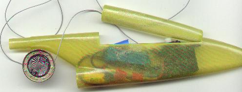

Zitat: ...schau mal.. Folgende Datei wurde angehängt: |

Ja, das sieht schonmal nicht schlecht aus. Wenn mein GfK-Flugzeug nur fertig wäre, würde ich Euch da unten mal zeigen was preußische Akribie wirklich bedeutet (nicht abstürzende Pandoras!), wie pflegen unsere ausländischen Mitbrüdas zu sagen: "Da kucksu!".

Man könnte doch auch ein V-Leitwerk mit ca. 120° Öffnungswinkel nehmen, oder wird das immernoch angekokelt?

Wir haben früher normale Kreuzleitwerke geflogen, den Motor in einem Pot oben drauf, etwas vor dem Schwerpunkt mit in der Regel 0 Grad Einstellung gegenüber der Flächensehne. Beim Leitwerk kamen nur noch geringe Flammspuren an - verkokelt ist es nicht. Zur Not kann man ja auch etwas Alufolie vorne drauf kleben. Heute werden überwiegend die Motoren unten in der Rumpfkeule geflogen, wie das Teil von Josef. Als Leitwerksträger dient ein Kohlerohr. Ich bau meistens den kompletten Rumpf aus Balsa, hatte allerdings letztens ein Problem: Der Motor (Held 5k) saß zu dicht unter dem Leitwerksträger, die Flamme schlug rein und sorgte auf gut 20 Zentimeter Länge für prächtige Durchlüftung des Rumpfes. So nebenbei verschweißte die Flamme auch noch das Steuergestänge vom Seitenruder mit dem Bowdenzug - nur gut, dass ich eine Querruderfläche drauf hatte. Bei dem Rumpf (1mm Balsa) hatte ich auch Alufolie draufgeklebt. Bei der Reparatur habe ich ein Sandwich Balsa-Alufolie-Balsa-Alufolie verwendet. Da hat´s auch die oberste Schicht weg gebrannt. Mit dem Wettbewerbsmotor funktioniert es aber, da scheint der Winkel des Flammkegels nicht so groß zu sein. Übrigens hab ich jetzt auch mal probehalber Wasserglas drauf gepackt. Übrigens: Beim Start den Trimmschieber am Sender immer ein paar Zacken auf Tiefe schieben. Ziehen ist vom Gefühl her einfacher als Drücken. ![]() ![]() der alles nur mit rechts macht |

![]() Zitat: grmbl.... (-Folie, würde bobito sagen...) Abstürzende PANDORAs haben den einzigen Zweck Euch zu zeigen, was man falsch machen kann. Insofern war meine Pandora (Ruhe in Frieden, Baby...) eine Lehrrakete. Und C-Motoren oder A-Motoren mit einem SN0 zu zünden ist nicht das Problem, das zeige ich dann aber nur Sportlern nördlich des Weißwurstäquators! (Josefs Miniatur Single-Motor-Zündbüchsen, siehe Foto, finde ich zu aufwendig aber dennoch gut!) ![]() Viele Grüße, Hendrik Folgende Datei wurde angehängt: SOL-2 Die Wissenschaft hat keine moralische Dimension. Sie ist wie ein Messer. Wenn man es einem Chirurgen und einem Mörder gibt, gebraucht es jeder auf seine Weise. Wernher von Braun (1912 - 1977), deutsch-US-amerikanischer Raketenforscher http://solaris.raketenmodellbau.org Solaris-RMBder Verein fürs Forum. |
