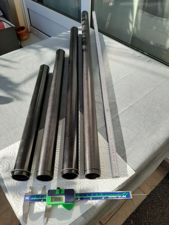

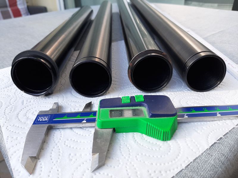

Hallo Hagen,
ich habe 4 Stück 38er Contrail Motoren im Einsatz.
das wären: 16 Inches = 40,64 cm
20 " = 50,80 cm
28 " = 71,12 cm
36 " = 91,44 cm
das Lange 48 " = 121.92 cm habe ich nicht, das ist mir einfach zu lang...;-)

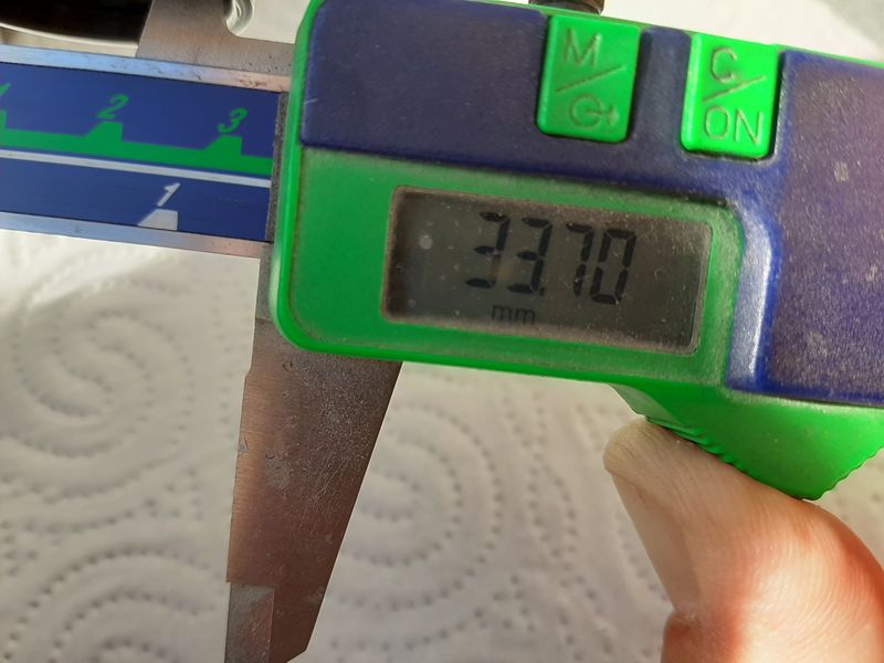

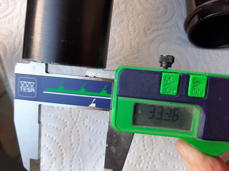

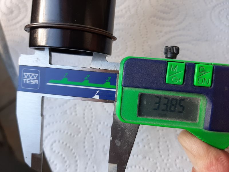

Beim vermessen der Rohrinnendurchmesser meiner 38er Contrail Motoren, mehrmals und auf beiden Seiten ergaben sich folgende Werte:
1. der kleinste gemessene Innendurchmesser 33,36 mm
2. der größte gemessene Innenrohrdurchmesser 33,85 mm
3. der am meisten gemessene Mittelwert 33,70 mm
