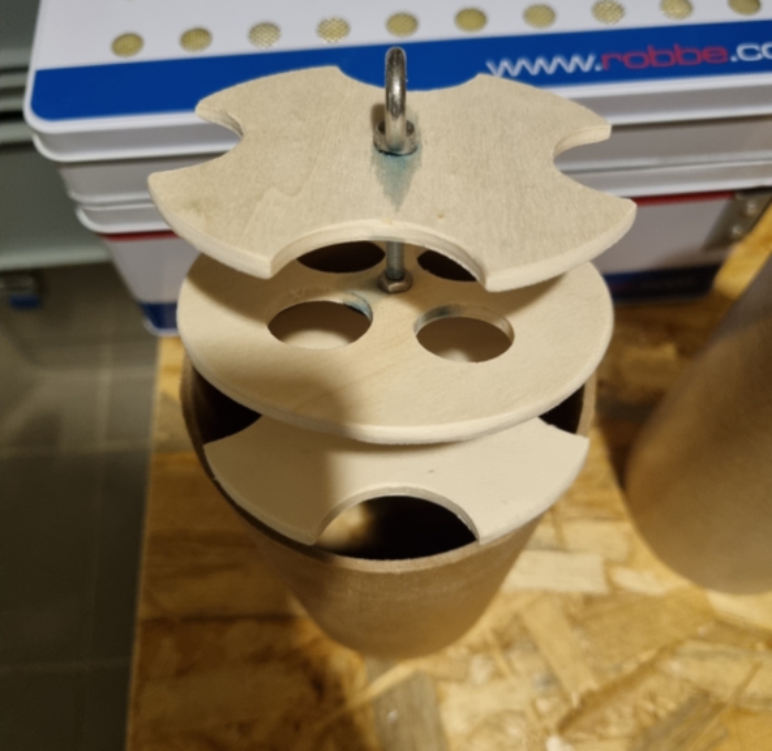

Alles gefräst, gedruckt und geschnitten...es kann losgehen. smile

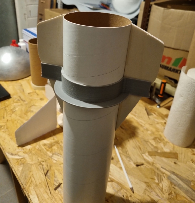

Das große Kleben hat begonnen...
Die Flossen sind wieder oben und unten in einer Nut geführt und im mittleren Ring verzahnt. So kann ich die Polycarbonatflossen ganz am Ende einkleben und sollte trotzdem genug Stabilität und keinen Stress beim Ausrichten bekommen.

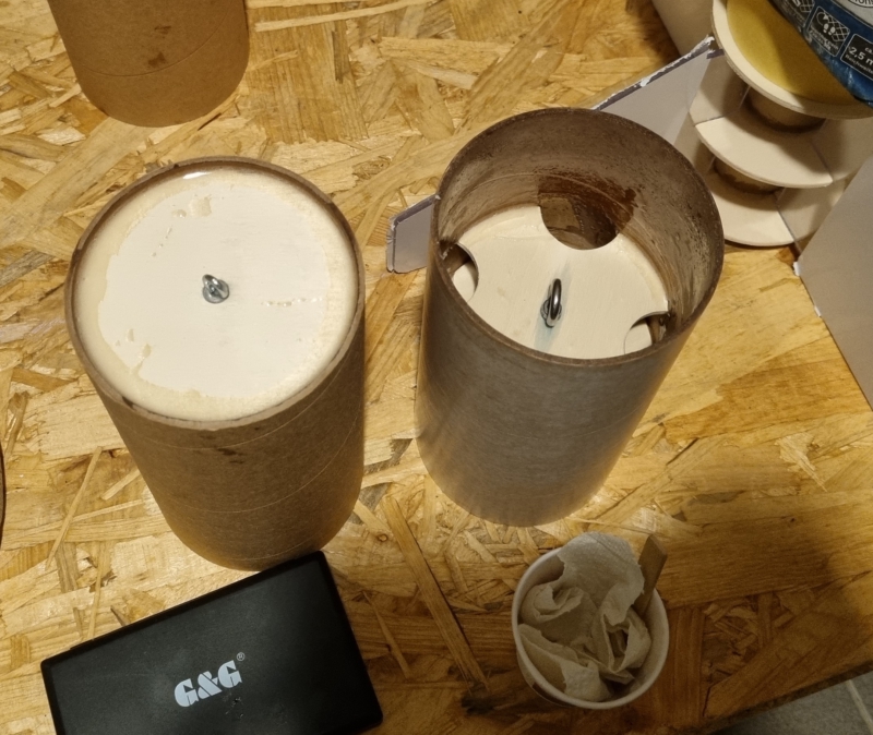

Beitrag 7655029 [Alter Beitrag21. Januar 2023 um 22:33]
Die Grundkonstruktion steht und ich habe jetzt angefangen Details auszuarbeiten.
Der Moment wo eine Rakete zum ersten mal in voller Größe vor einem steht ist einfach klasse. smile
