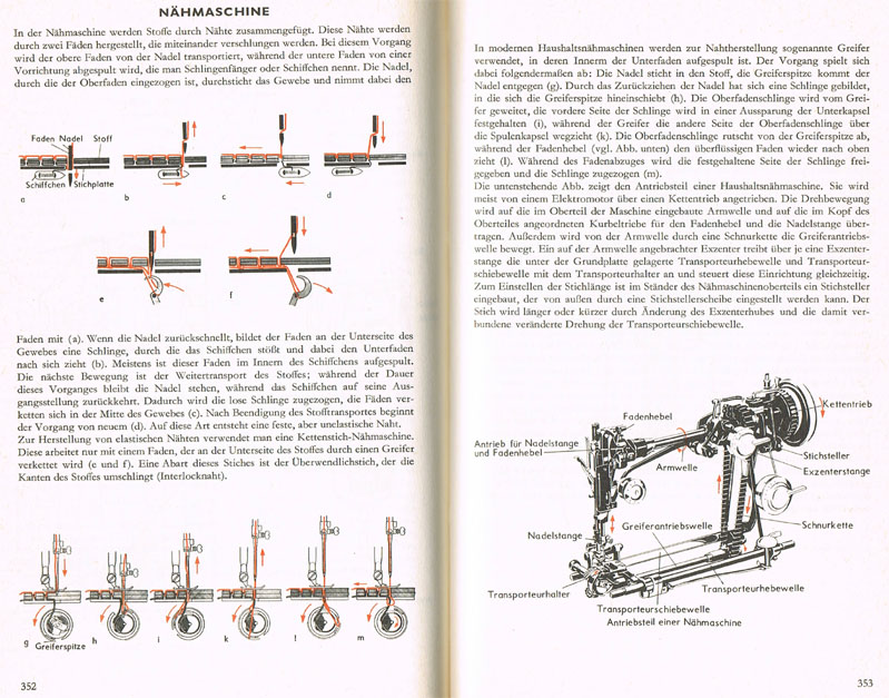

Beitrag 7625031 [Alter Beitrag11. März 2013 um 15:06]
das ist natürlich klar, das man die Blackboxen kaskadieren kann. Das führt aber nur dazu, das man noch mehr lesen wird wink Schließlich will man ja wissen wie es funktioniert.
Anbei mal das Beispiel für die Nähmaschine recht kurz auf zwei Seiten zusammen gedampft.
Wie ich finde, doch recht einfach das nötigste zusammen gestellt. Diverse Sticharten werden nicht genau erklärt, aber doch das wichtigste, wie der untere Faden umschlungen wird. Das war für mich als Kind immer ein Rätsel bis dieses Buch mir in die Finger kam.
