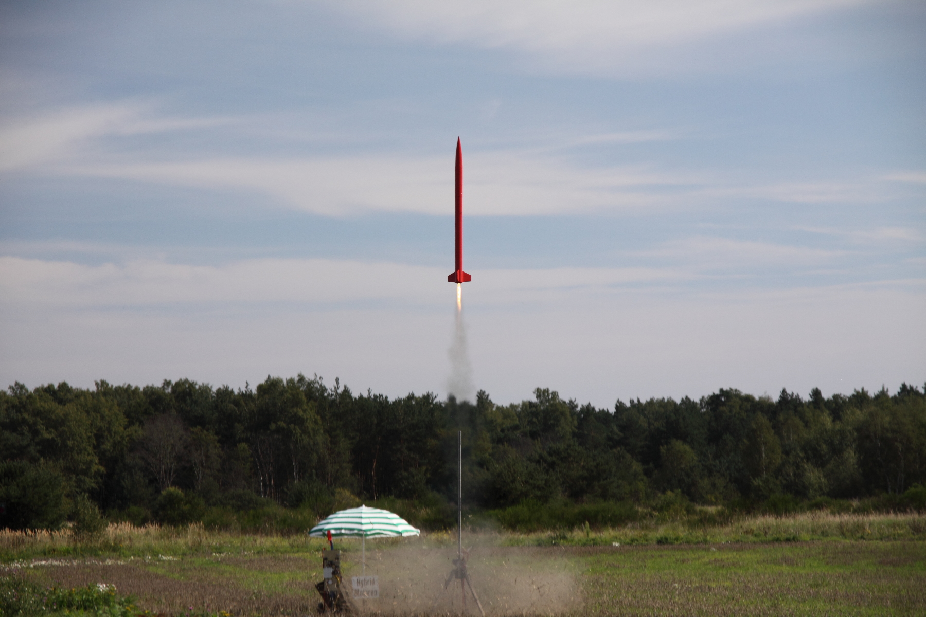

Und ab geht die Post....

Was hast du für einen Schlauchdurchmesser am GSE? Sieht relativ dick aus.
Ich habe bei mir mal ausgerechnet, wieviel N2O im Schlauch pro Start verloren geht. Das ist doch einiges, bin dann auch von 10m auf 5m Stahlflex runter. Demnächst baue ich noch ein Ventil an die Schnellkupplung an der Rampe, damit das N2O im Schlauch nicht verloren geht. |

Hallo Fabian,
ich verwende 3 Meter Stahlflexschlauch mit einem Innendurchmesser von 6mm von meinem GSE bis zur Rampe. Die Verluste an N2O beim Start durch den Betankungsschlauch sind also vertretbar... !Die Komplette Verrohrung des GSE besteht ebenfalls aus 6mm Edelstahlrohr. Andreas |

Zitat: Das hält sich im Rahmen, ich war anfangs bei 200g N2O-Verlust pro Start, das wären 2,40€ nur um einen Schlauch zu füllen Jetzt sind es nur noch 100gDie 5m habe ich für größere Hybride, da ist mir mehr Anstand zur Flasche lieber. Aus den übrigen 5m habe ich eine Verlängerung gemacht, die einfach angesteckt werden kann. Benutze ja diese Schnellkupplungen: Schnellkupplung DN5 Für jeden Schlauchdurchmesser habe ich einen Stecker. Gruß Fabian |

Zitat: Auch für die Contrail "Exoten-Schlauchdurchmesser" 1/4, 1/8, 3/16, 5/16, 3/8 Zoll... ?Andreas |

Ja, metrische und Zöllige Push-in Verschraubungen.
