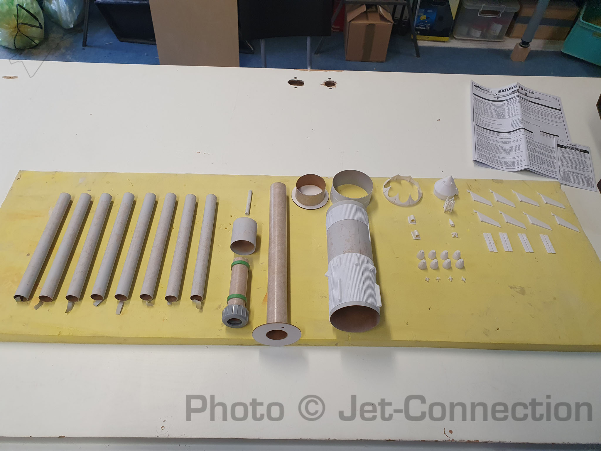

jetzt habe ich mich doch mal aufgerafft die Saturn 1b von Estes anzugehen.

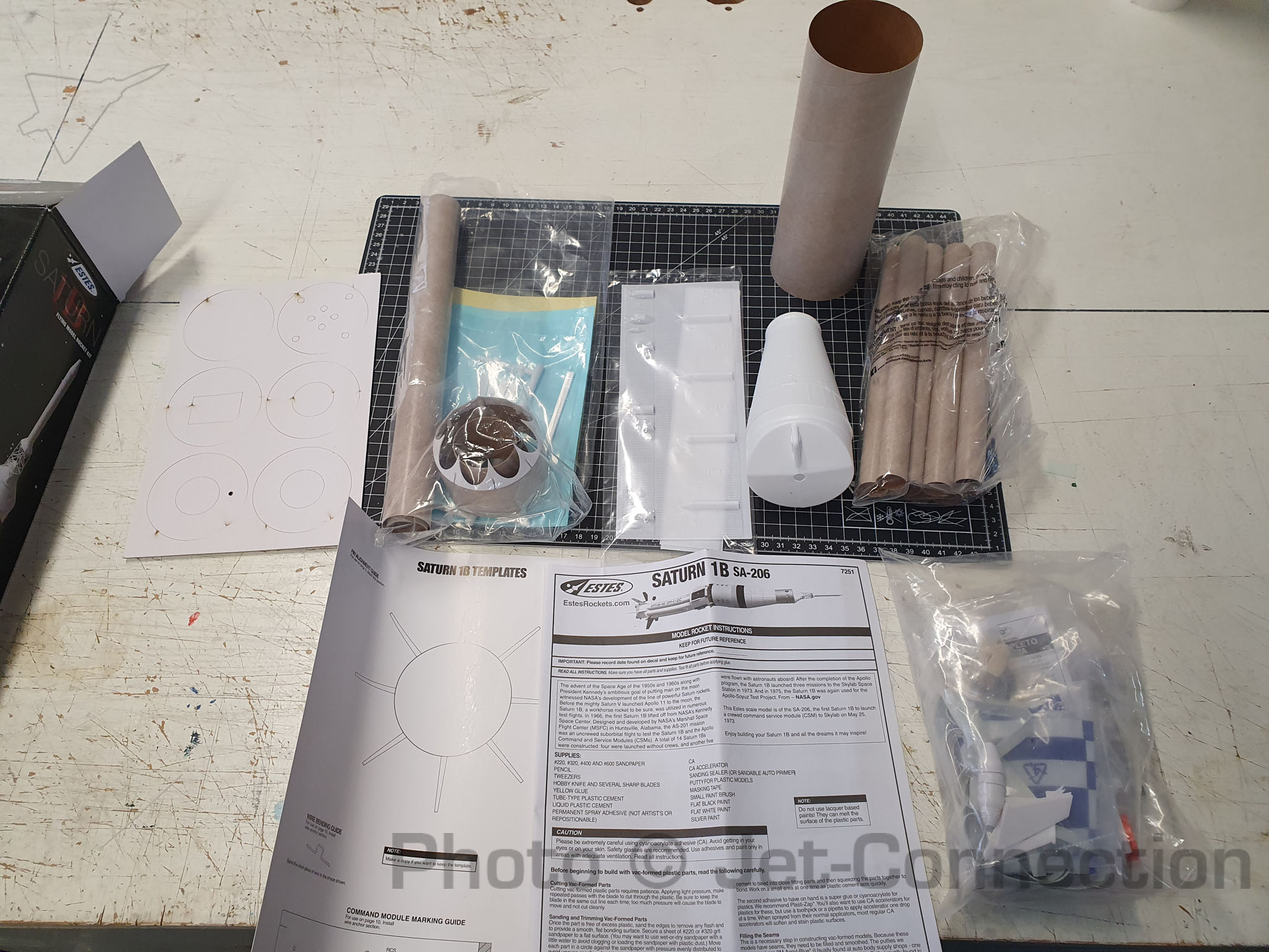

Das Auspacken brachte die gewohnte Teilequalität sowie eine ausführliche Anleitung und sehr gut gemachte Kunststoffteile zum Vorschein.
Ich habe mich auf Grund eines hervorragenden Bauvidoes auf Youtube (welches auch der Grund war den Bausatz anzufangen) dazu entschieden die Teile vor dem Zusammenbau zu grundieren und zu lackieren. Es ist einfacher die Teile einzeln zu maskieren anstatt im zusammengebauten Zustand.

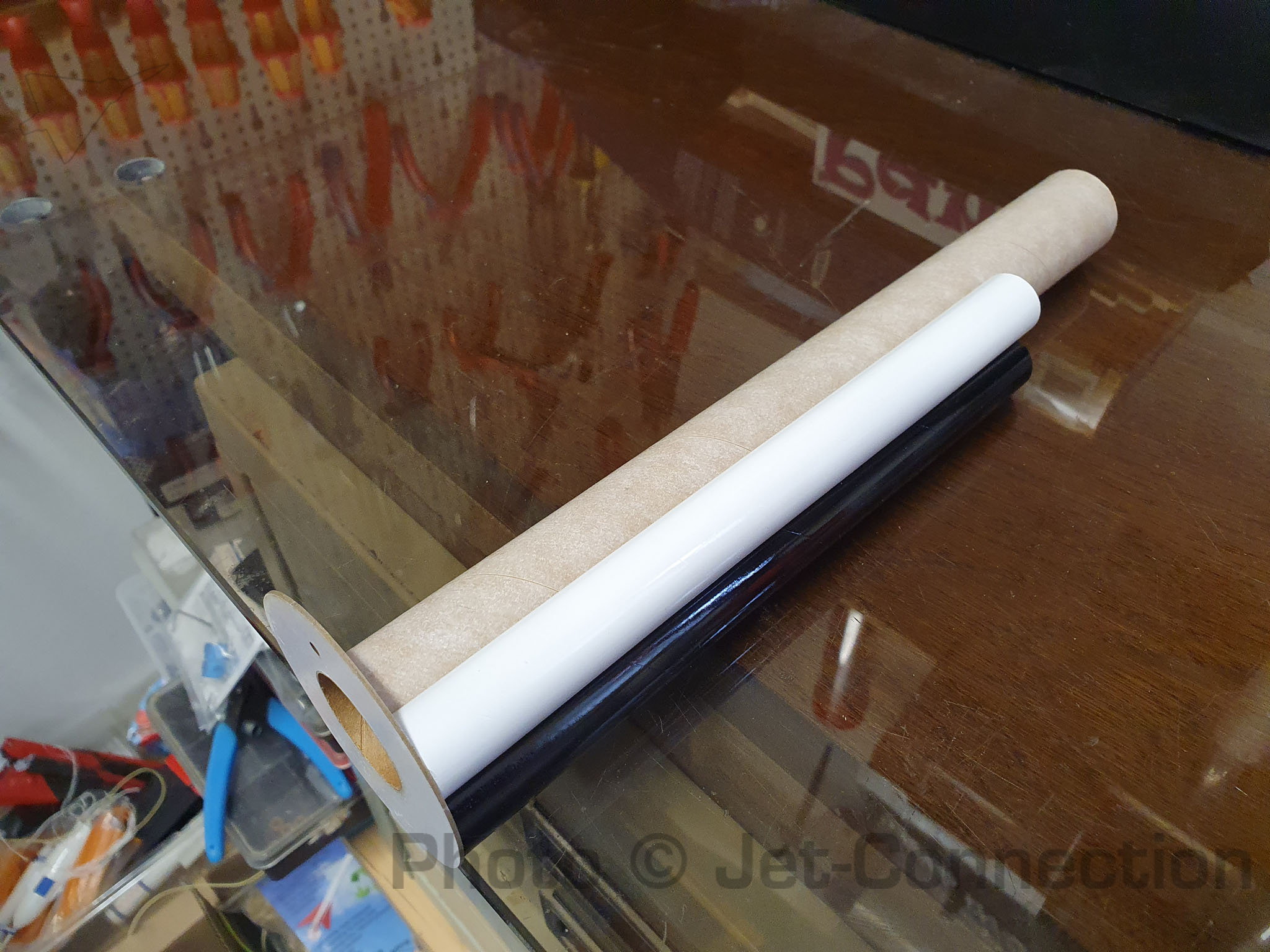

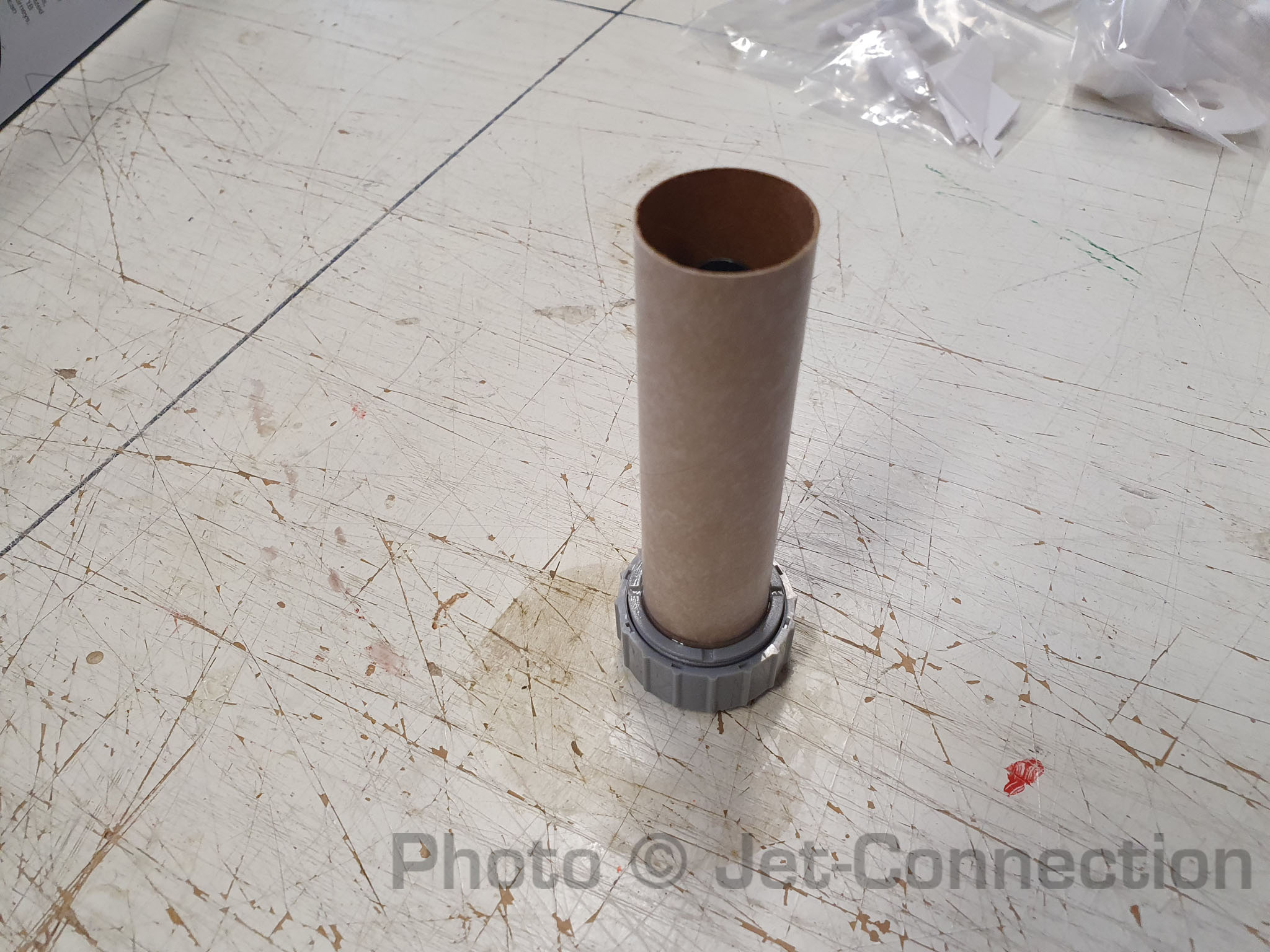

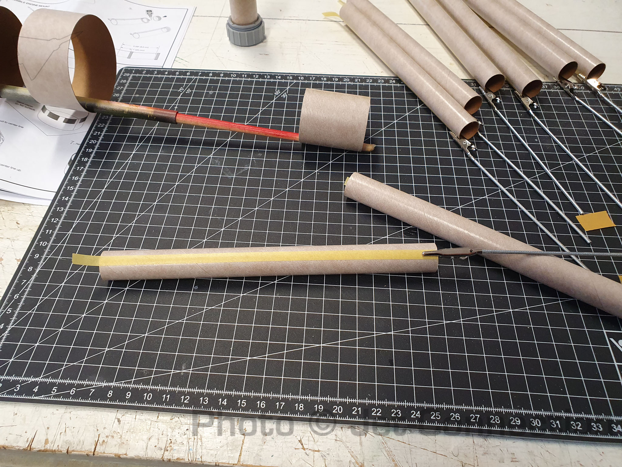

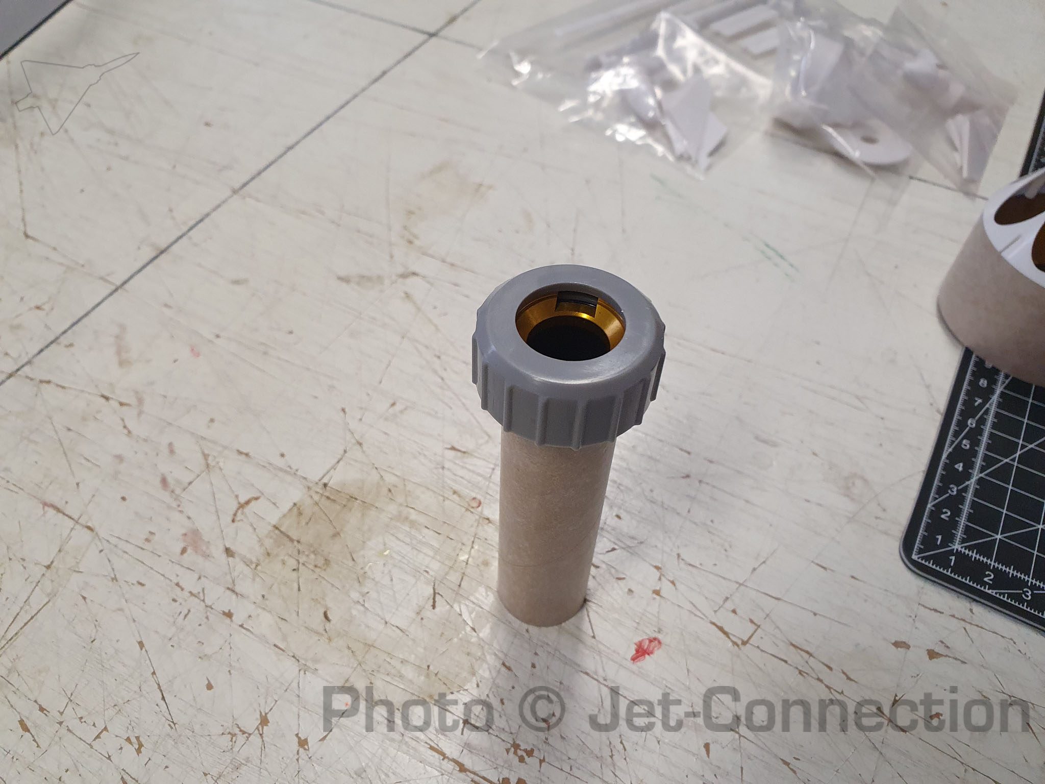

Parallel dazu habe ich anstatt des vorgesehenen Motohakens wieder einen Schraubretainer vorgesehen. Entweder komme ich mit meinem Aerotech 24/40 Casing hin (Ich recherchiere die passenden Motoren noch) oder och werde die original vorgesehenen Motoren verwenden. Der Retainer hat also schon Platz genommen und wurde mit 5 Minuten Epoxy verklebt.

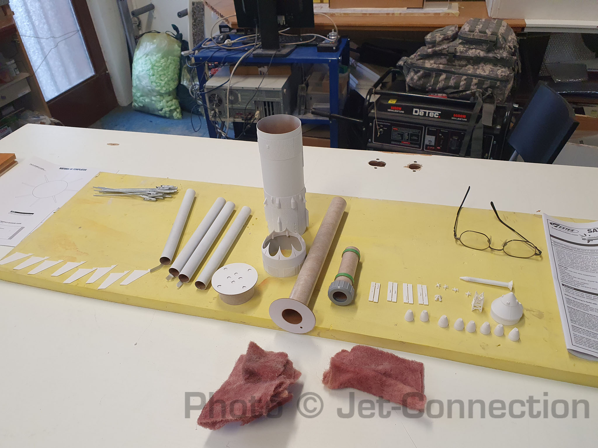

Und jetzt schleifen, schleifen, schleifen. Ich nutze hier 320er Körnung...

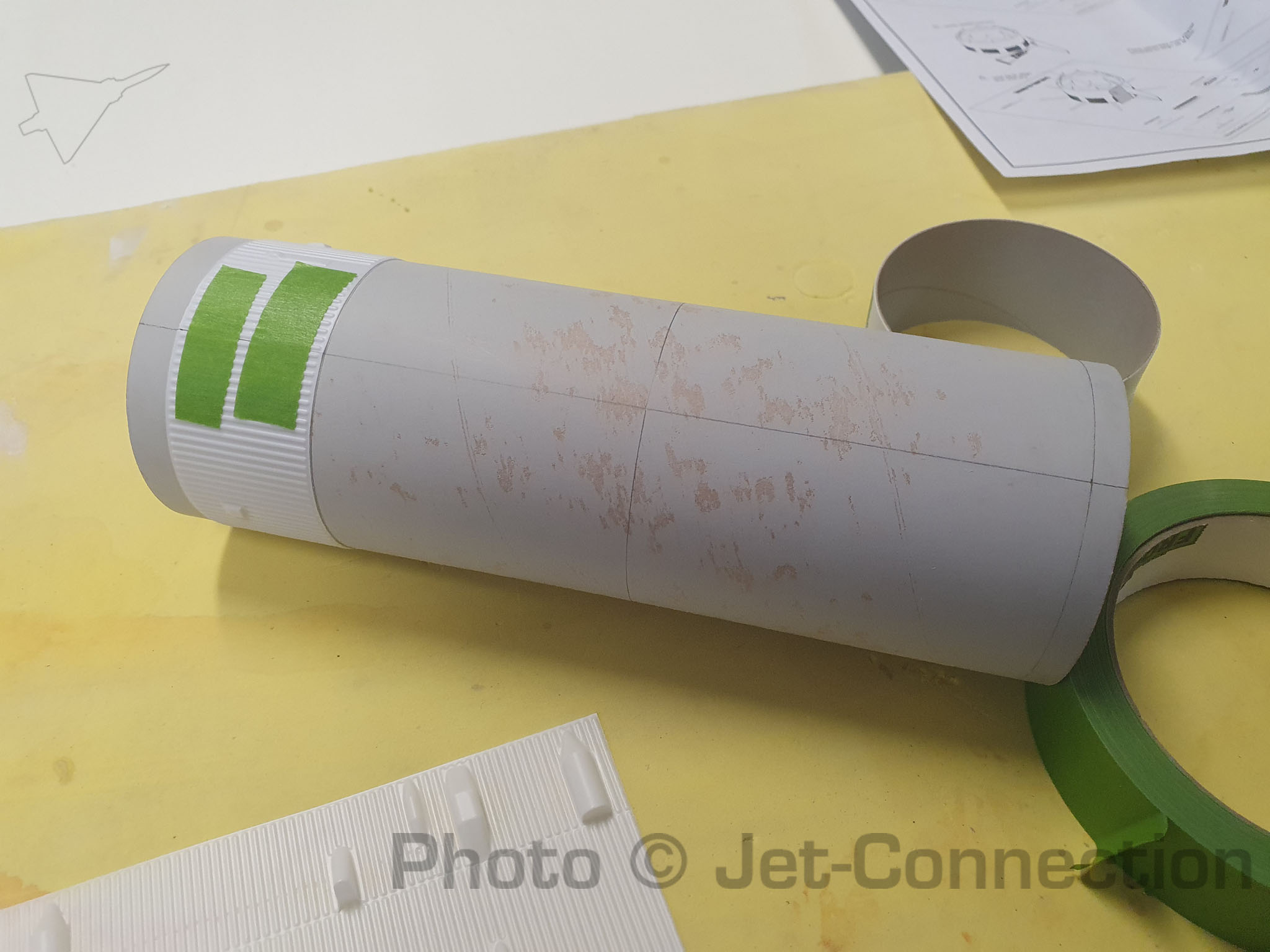

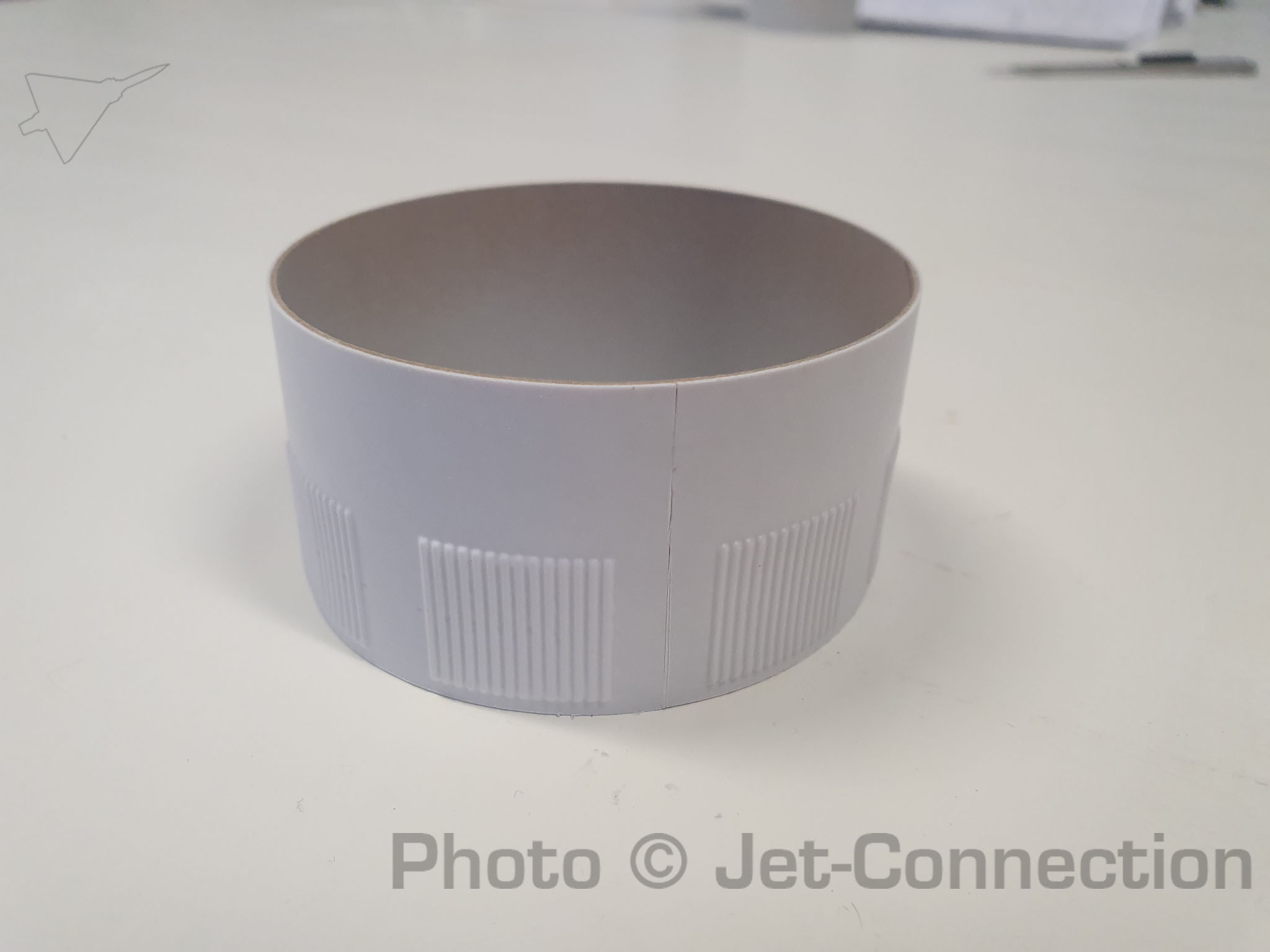

Jetzt gings ein bisschen weiter voran und man sieht ein wenig Fortschritt. Die Wraps sind auf den entsprechenden Teilen aufgeklebt worden. Genutzt habe ich Sprühkleber von 3M (90).

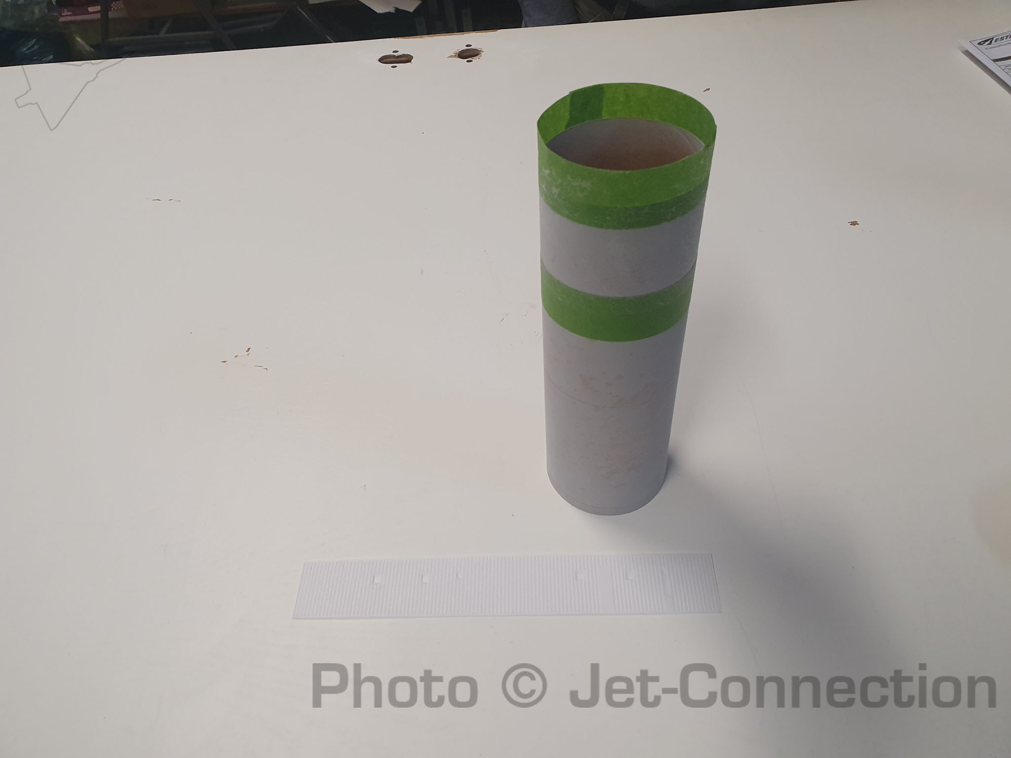

Angefangen hat es mit dem kleinsten unteren Wrap. Die Passung ist ganz brauchbar geworden finde ich. Ein bisschan nachspachteln dann sollte das nicht mehr zu sehen sein. Der Spalt liegt zudem noch so das er von einer der Finnen verdeckt werden wird:
Weiter ging es mit anzeichnen und anpassen der oberen beiden Wraps. Grob fixiert mit Frogtape und ausgerichtet am Kabelschacht der ein wenig ausgeklinkt ist und wirklich hervorragend passt. Im Allgemeinen muss man sagen das die Kunststoffteile wirklich hochwertig sind. Sauber tiefgezogen und sehr sehr dünn:
Hier habe ich mit Frogtape und Papier (welches schon entfernt ist) den zu klebenden Bereich eingesprücht auf beiden Teilen und der Sprühkleber lüftet gerade ab (5-10 Minuten). Danach wird der Wrap sauber um das entsprechenden Teil gewickelt.

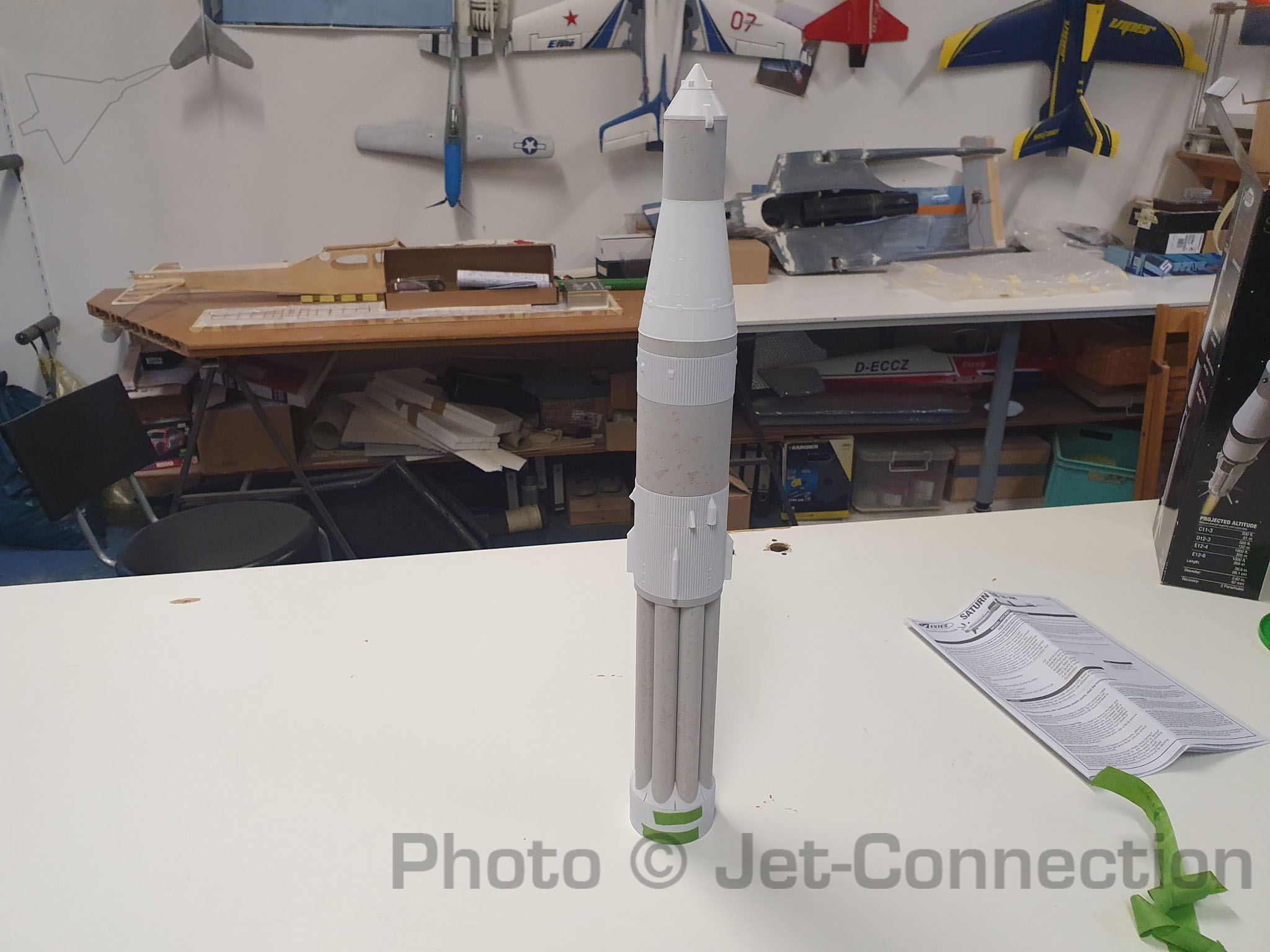

Und weils so schön ist (und ich natürlich neugierig wink ) alles mal lose zusammengesteckt. Die passung ist so gut das kein Tape nötig ist um irgendwas zu fixieren:
Schaut doch schon mal gar nicht so schlecht aus smile

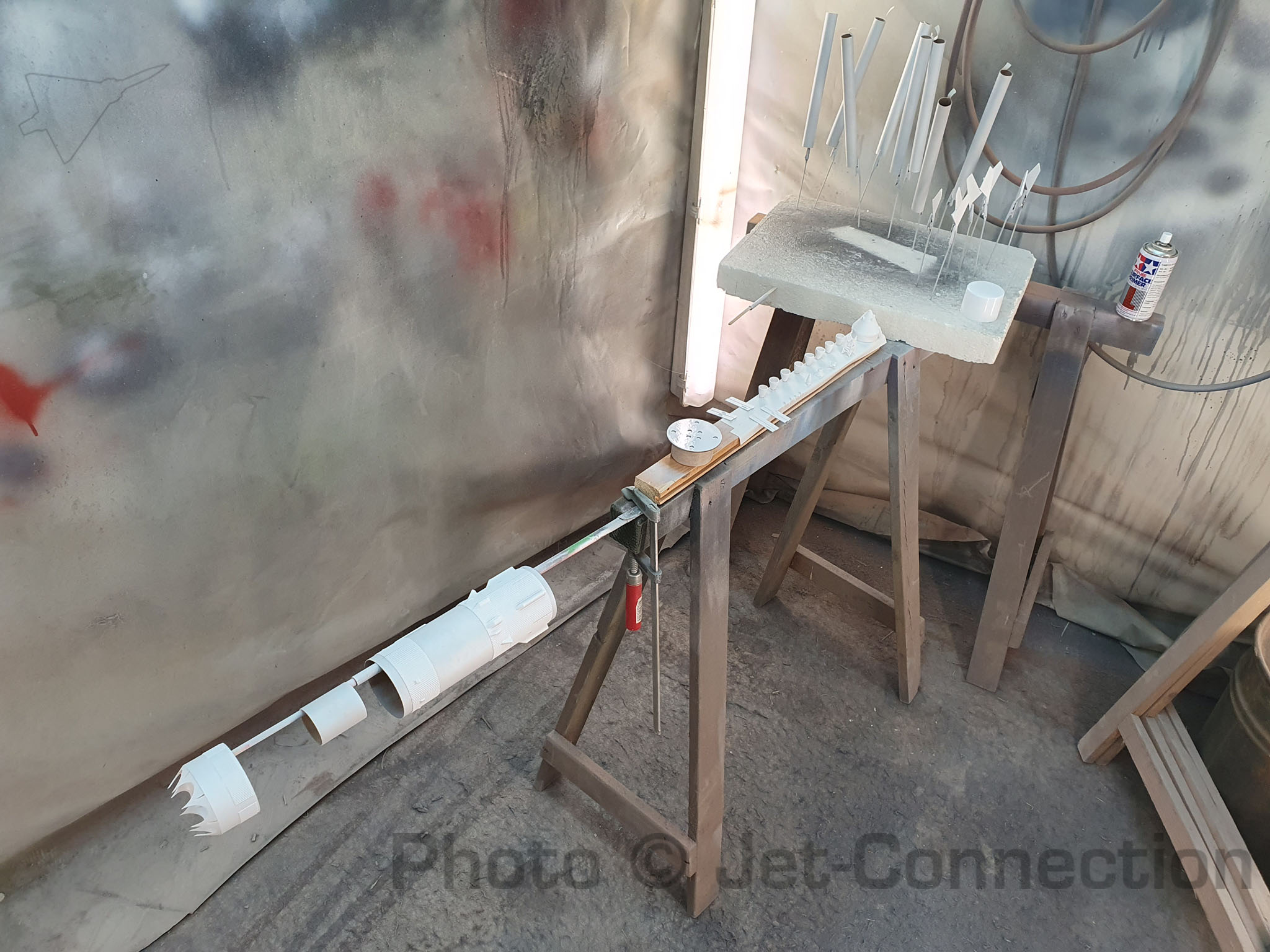

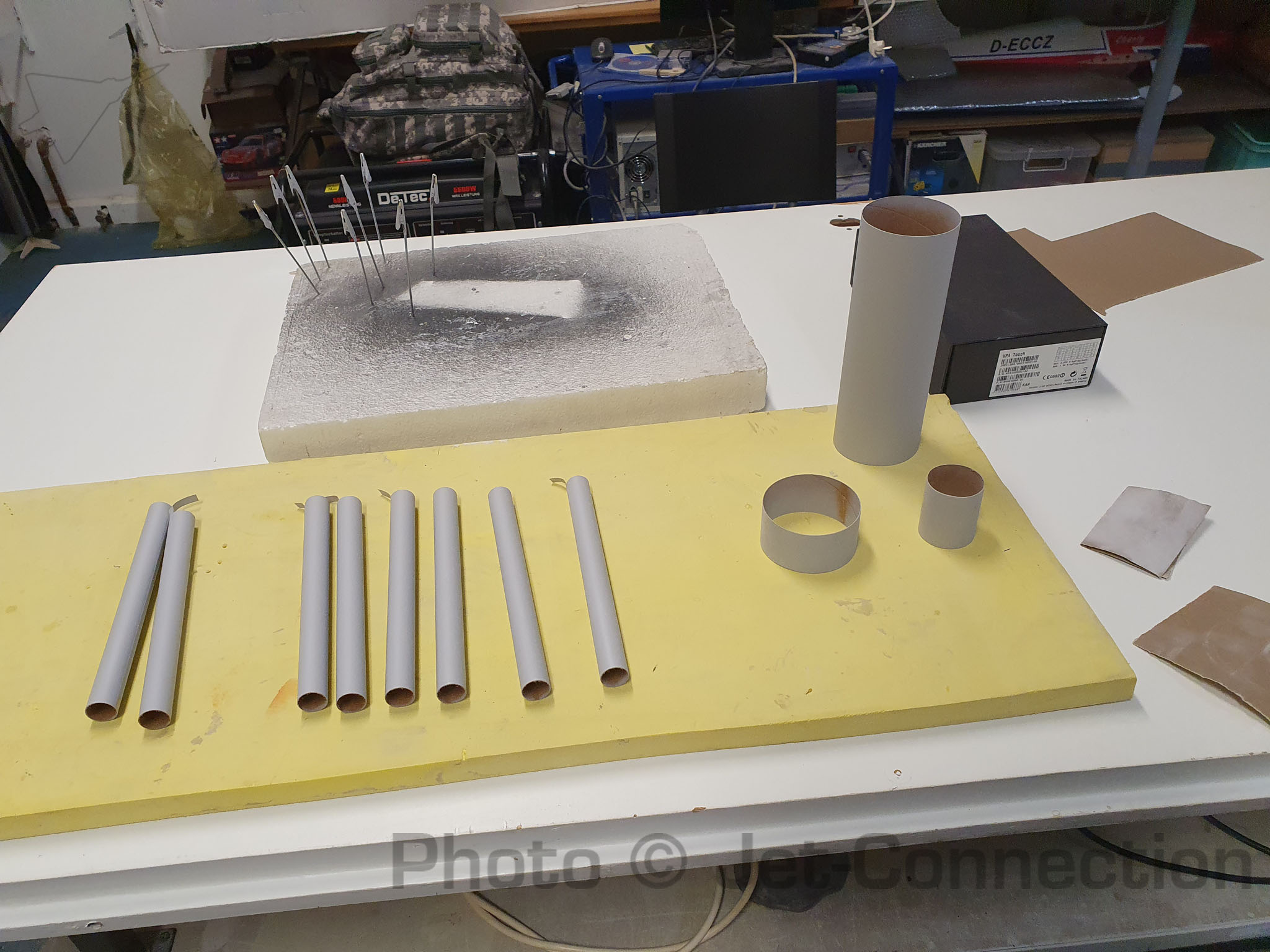

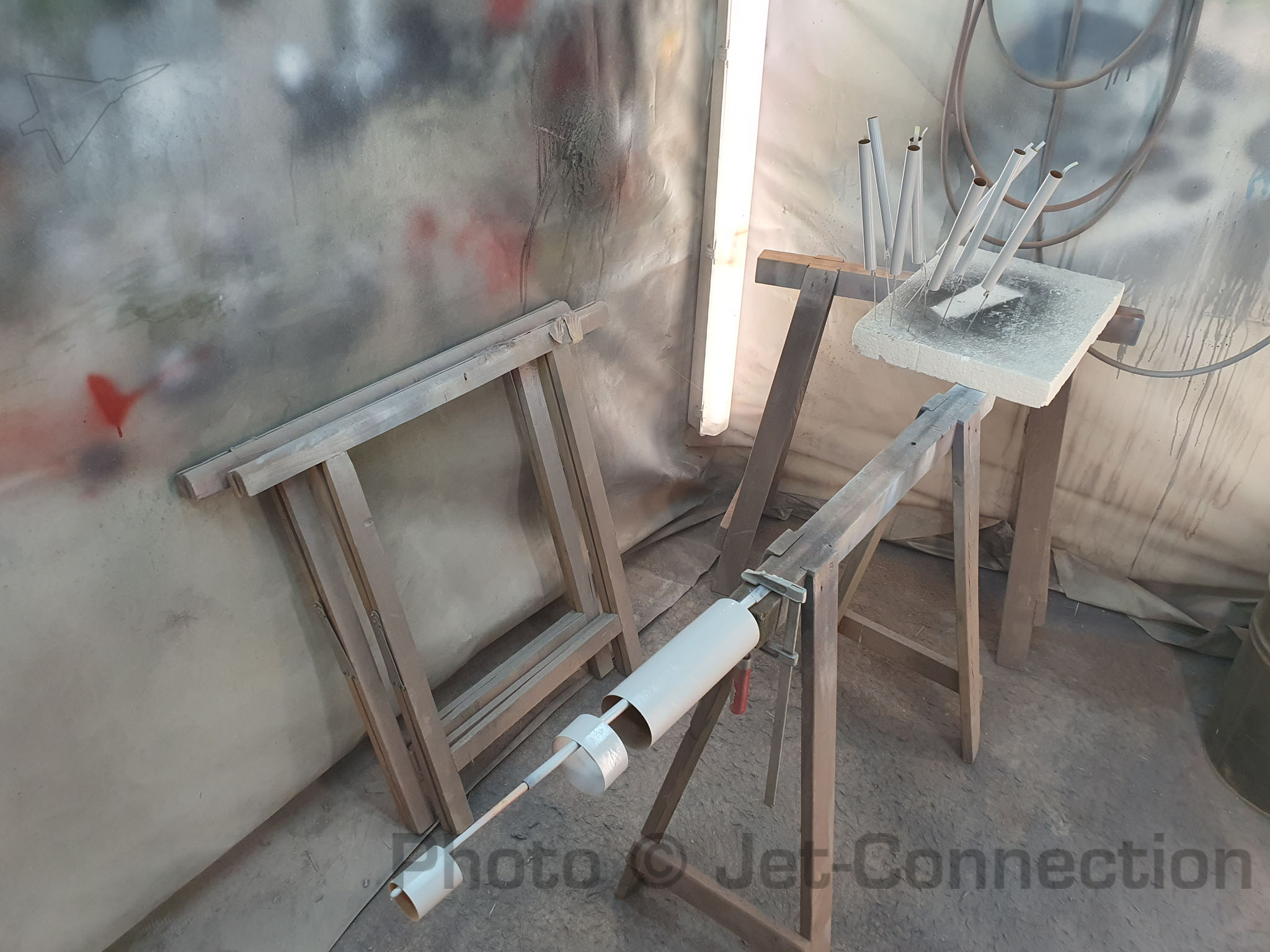

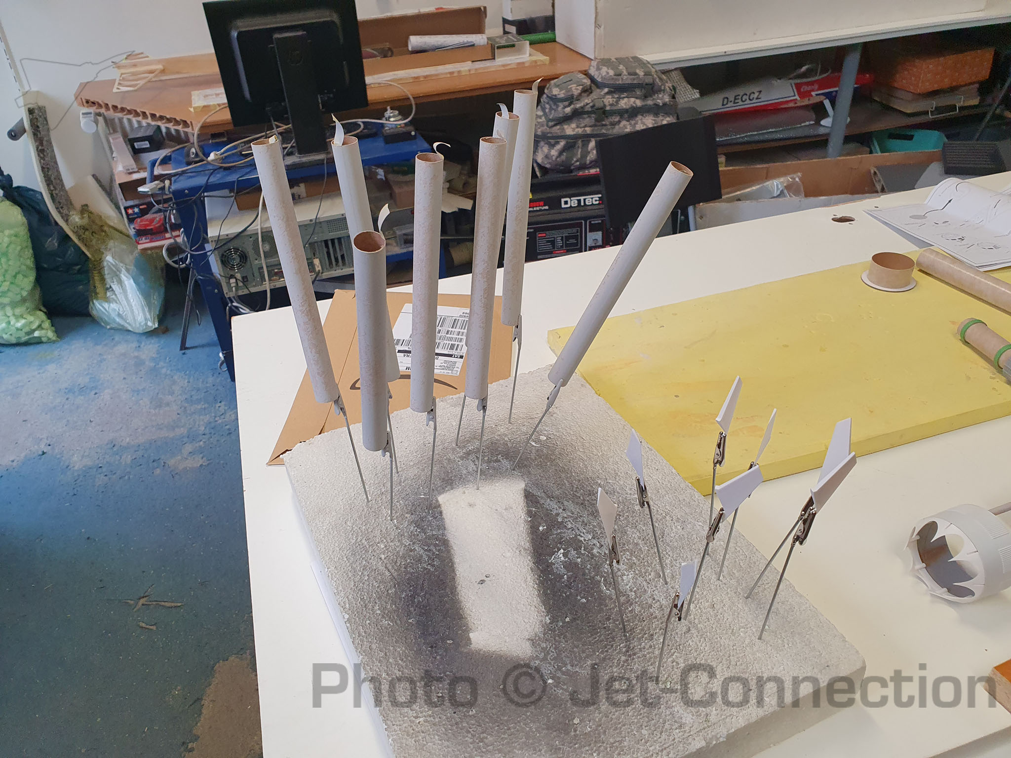

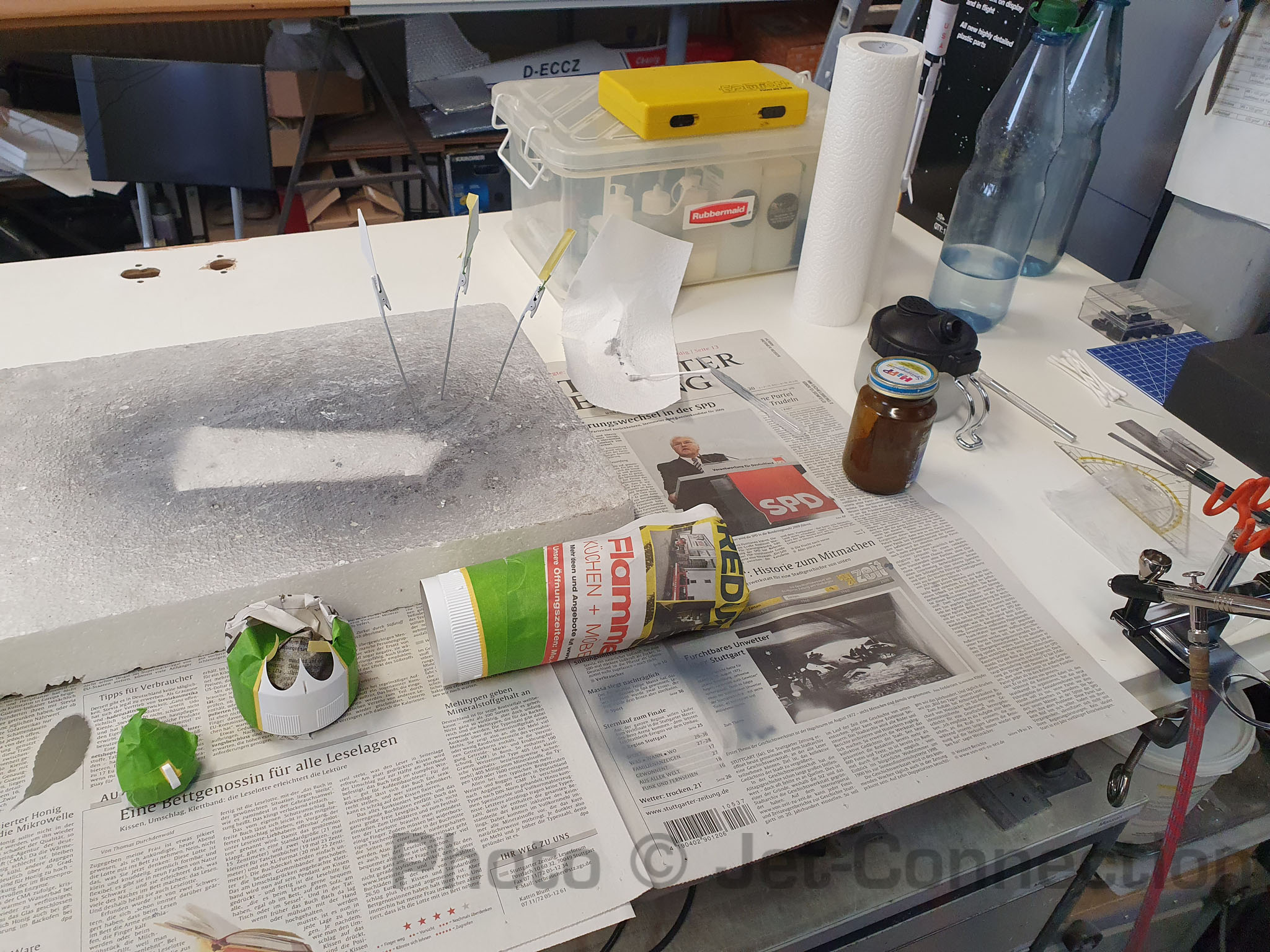

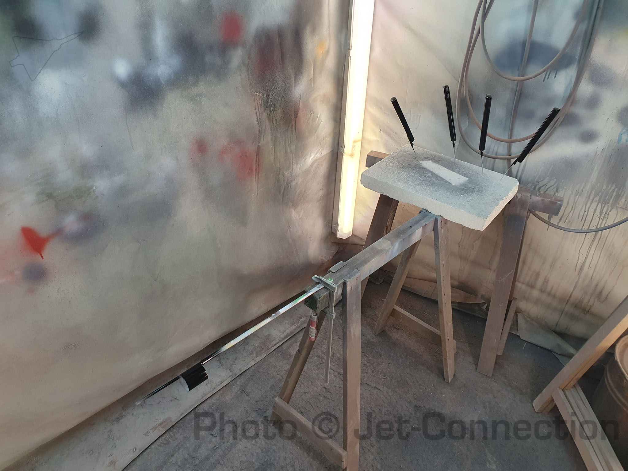

Gestern Abend haben die Teile ihre Grundierung bekommen.
Sämtliche Teile fixiert:
und grundiert. Ich bin zufrieden.
Die Hauptarbeit die Teile zu lackieren kommt ja dann noch smile
Ich werde alles erst lackieren und nachher zusammenfügen. Das macht das maskieren gerade im Bereich der Finnen dann doch einfacher.

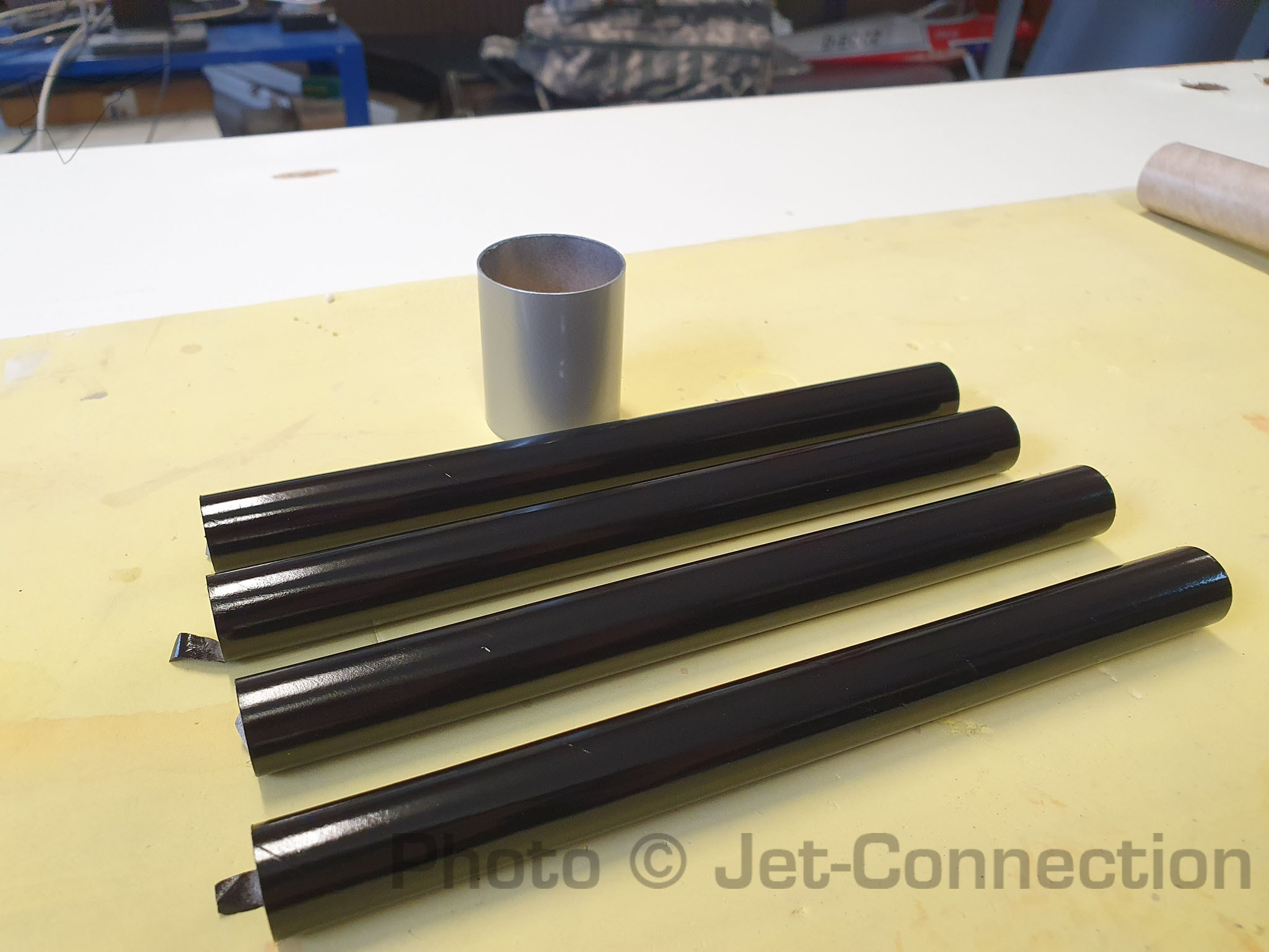

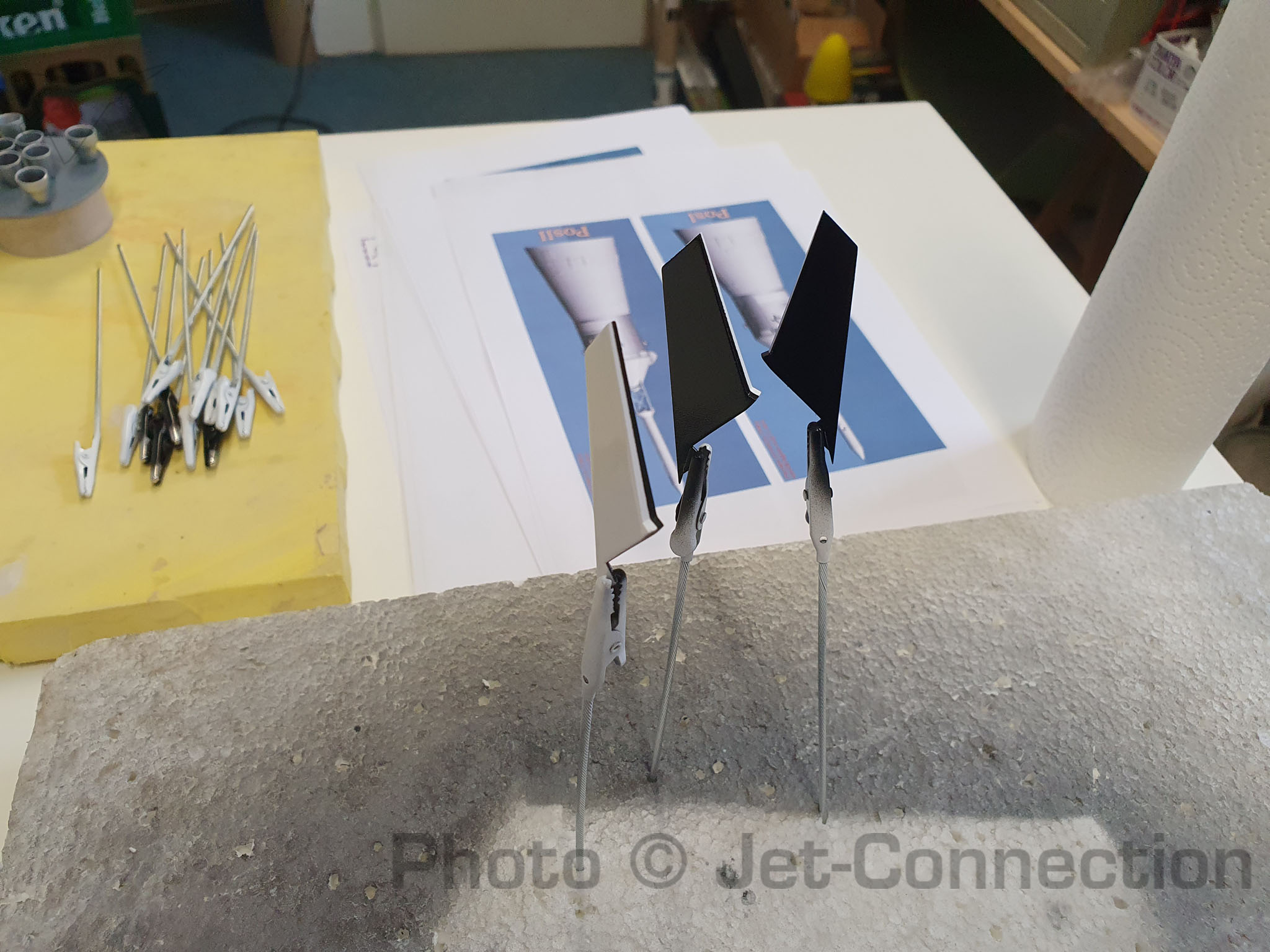

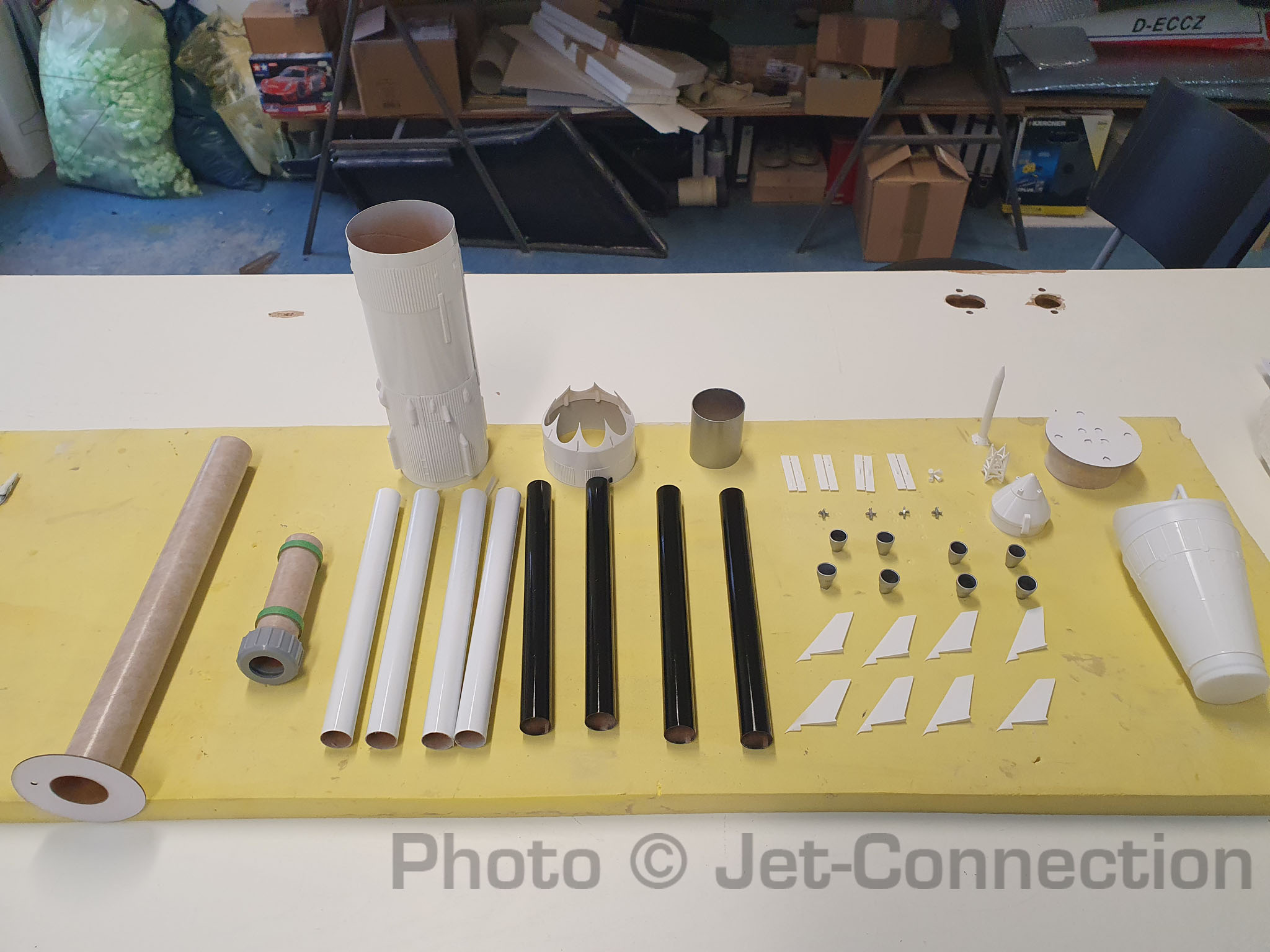

Mühsam ernährt sich das Eichhörnchen... In diesem Fall von schwarzer Farbe big grin
Die ersten Teile sind nun gefärbt. Die Lackierung des Servicemodules in schwarz ist kein Versehen gewinnt doch Silber deutlich an Tiefe wenn man es schwarz hinterlegt.
Die restlichen Teile sind fein geschliffen und werden vermutlich heute dann weiss smile Für den Feinschliff nutze ich Schleifvlies in unterschiedlichen "Körnungen"

Die ersten Teile wurden ja schon schwarz lackiert, das Kommando und Servicemodul bekam dann nach dem schwarzen vorlackieren noch eine silberne Schicht Farbe. Das unterliegende Schwarz gibt Silber ein bisschen mehr Tiefe:
und das weiss liess dann auch nicht mehr lange auf sich warten:

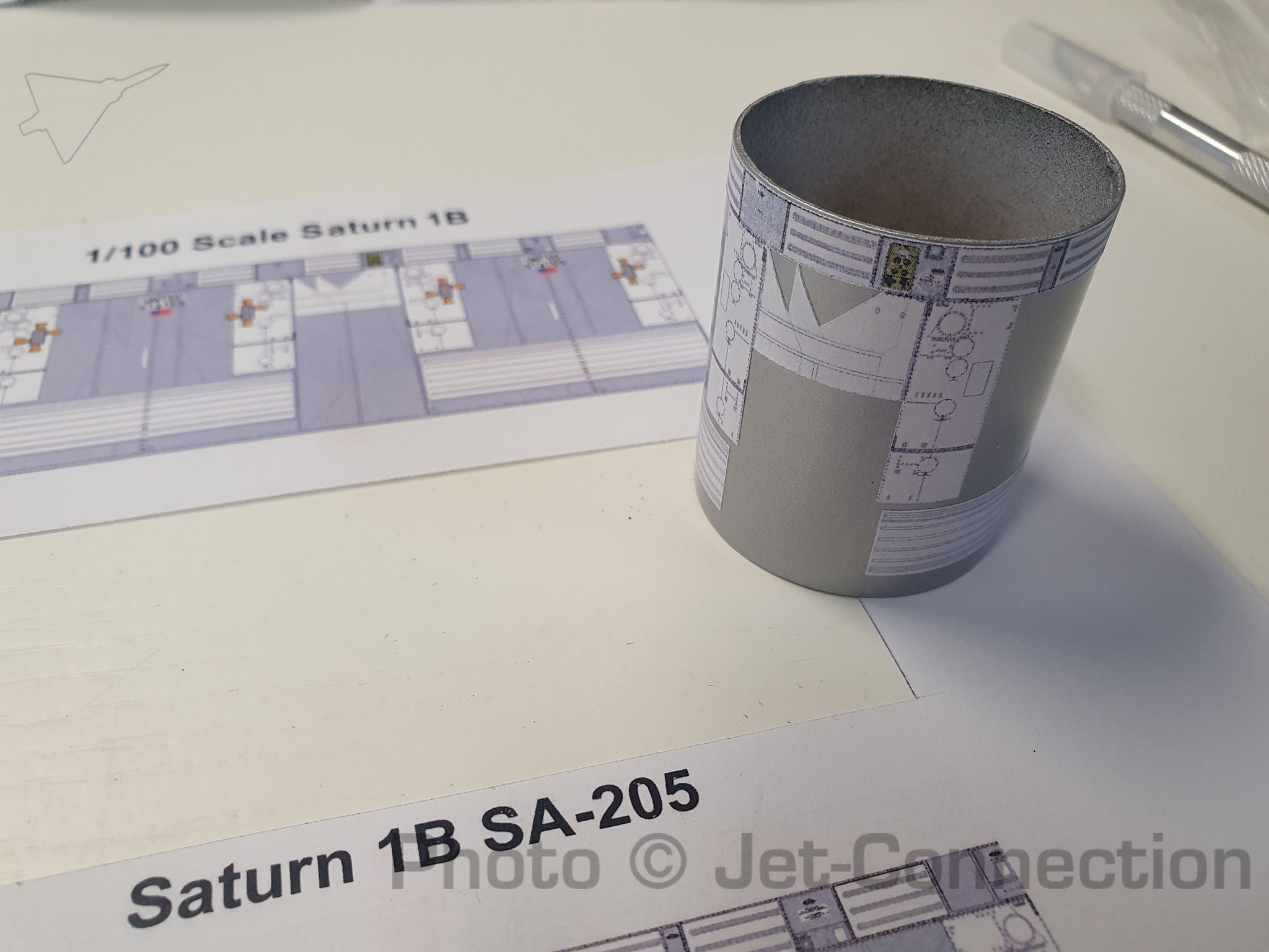

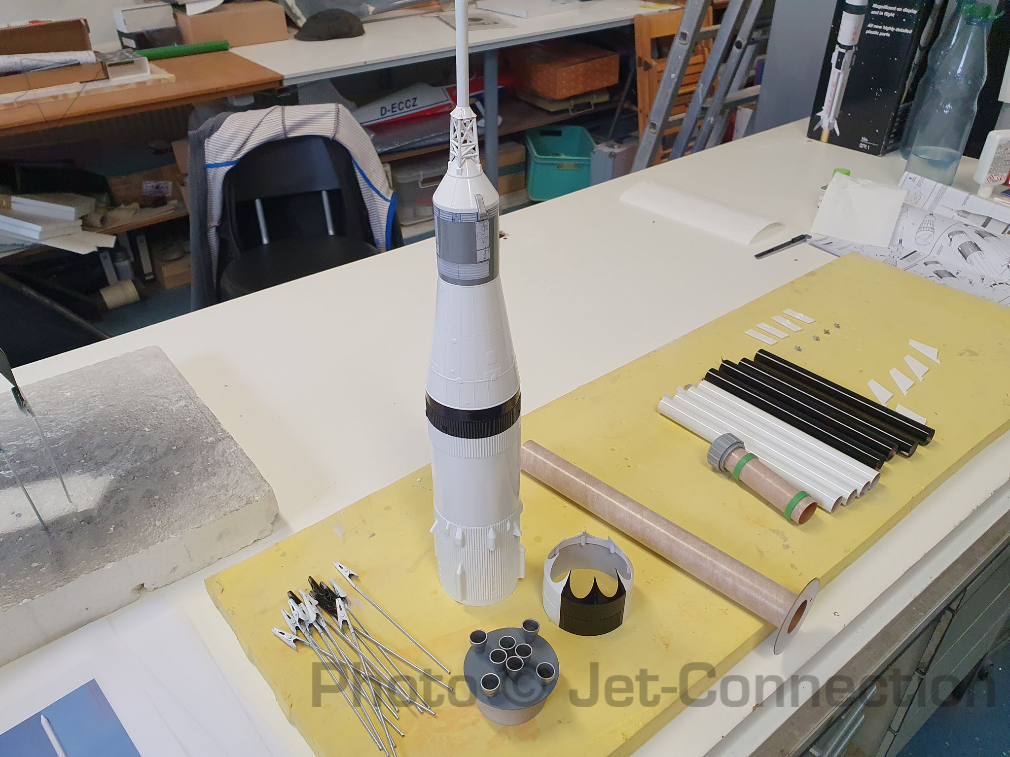

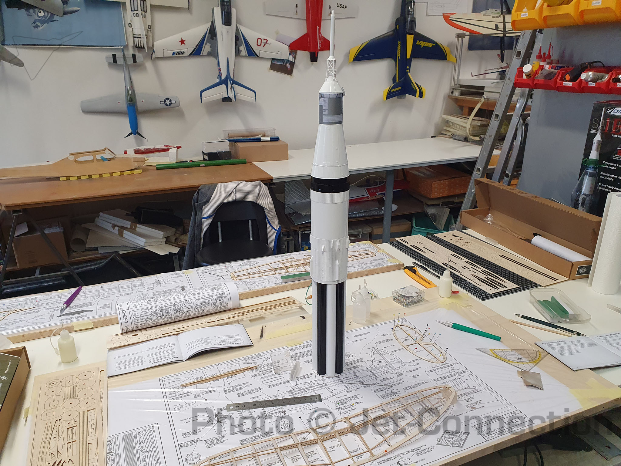

Im Netz habe ich Wraps für die Saturn 1b im passenden Massstab gefunden und da ich das sowieso immer schon ausprobieren wollte habe ich einen dieser Wraps ein bisschen bearbeitet (Silber lackiert hatte ich ja schon, das soll man ja auch sehen) und entsprechend zugeschnitten und aufgeklebt. Gibt besser als ich dachte und gibt dem Kommando und Servicemodul ein wenig Struktur.
Weiter ging es dann mit dem abkleben der ersten schwarzen Bereiche an der Fin Can und der Oberstufe der Saturn. Das Abklebeband von Tamiya habe ich hierbei mit einem Schaschlikspiess in die Rillen eingearbeitet:

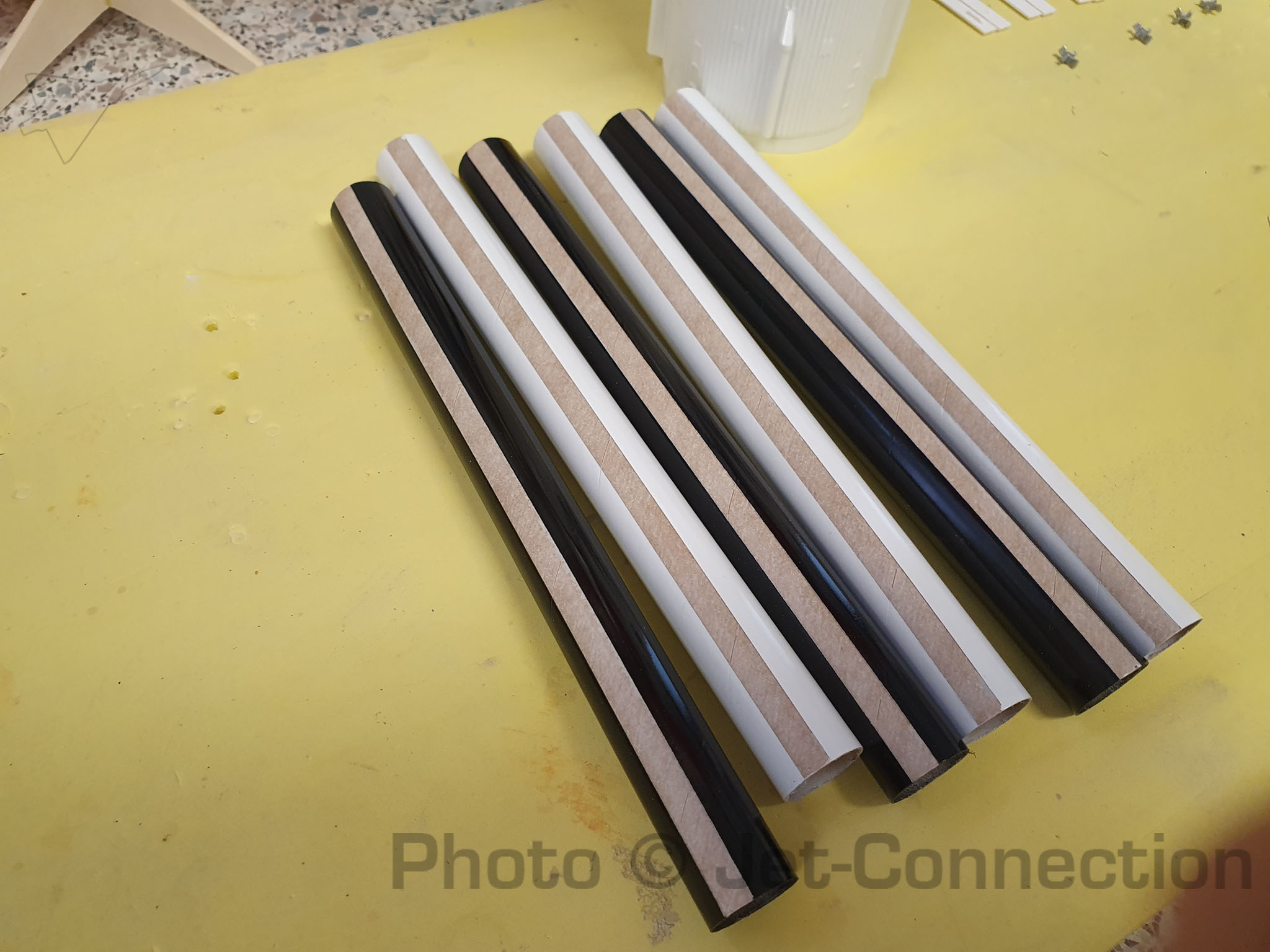

Auch der Displayständer mit den Raketenmotoren ist fertig geworden. Die Platte habe ich grau gefärbt und eim wenig Kontrast zu den Triebwerken zu bekommen. Die ersten Schwarzen Flächen sehen schonmal gut aus.

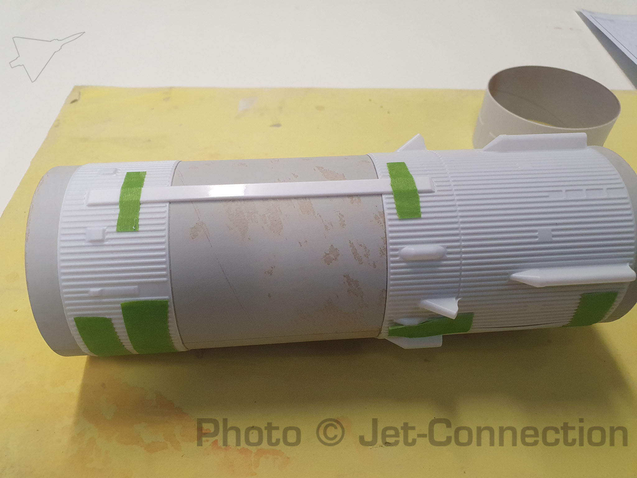

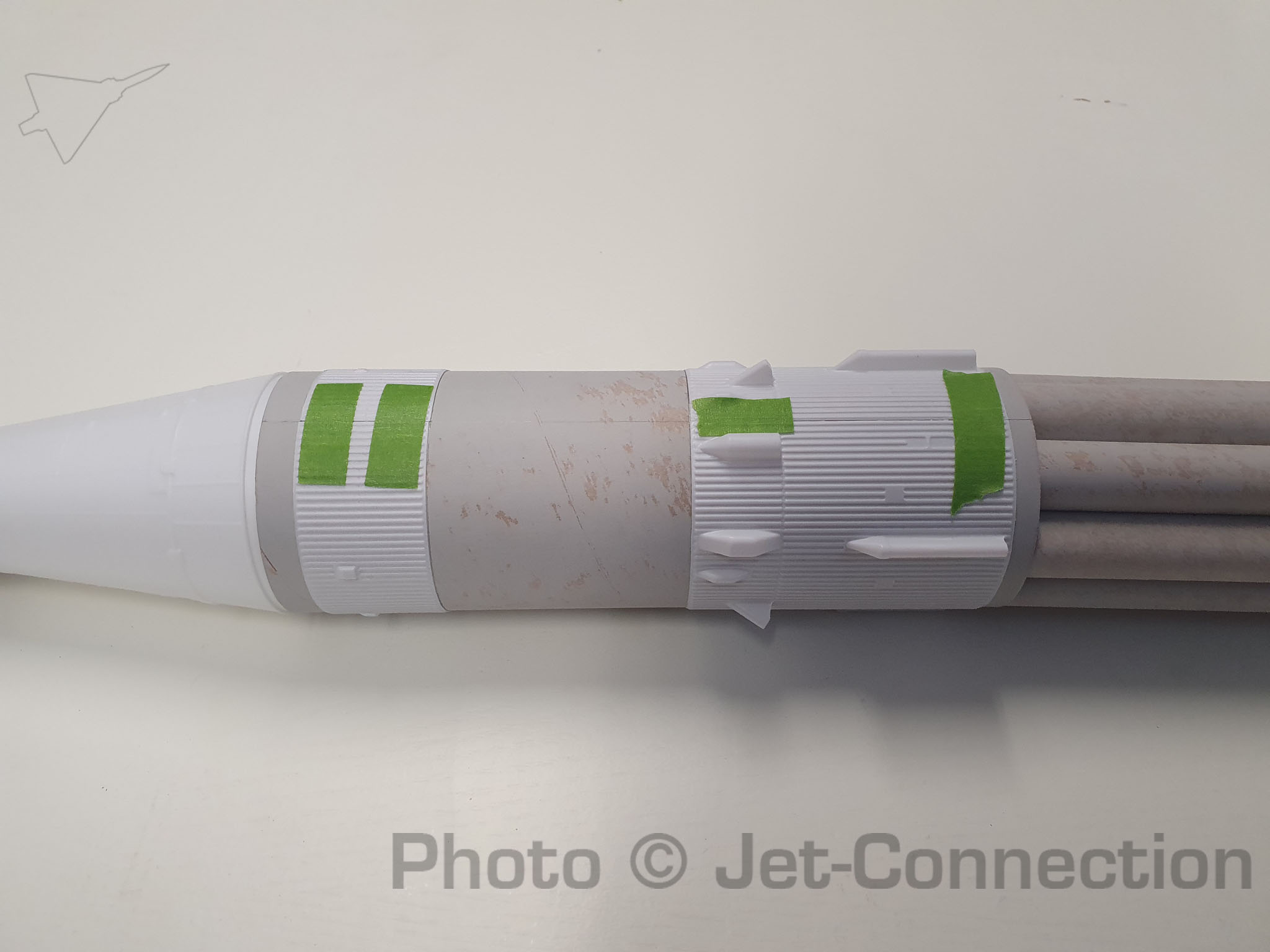

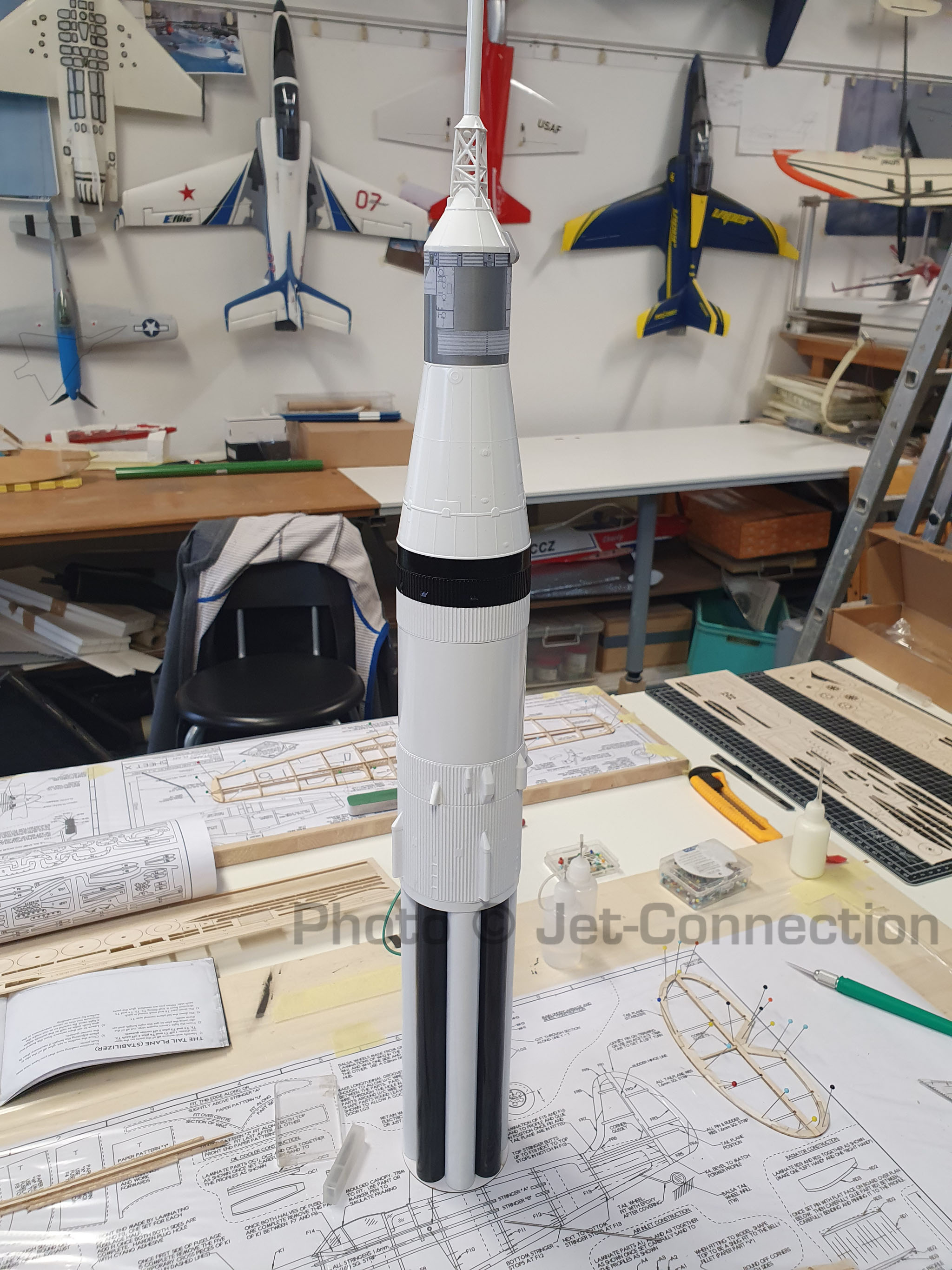

Jetzt wurden die abklebten Stellen auf den Tanks freigelegt zum verkleben am Hauptrohr:
der Reihe nach aufgeklebt:
und dann probeweise mit den anderen lackierten Teilen zusammengesteckt:
Kann sich doch schonmal sehen lassen. Ich überlege ob ich den Turm samt Rettungsrakete nur für das Display aufstecke und zum fliegen abnehme. Noch ist er nicht verklebt.
