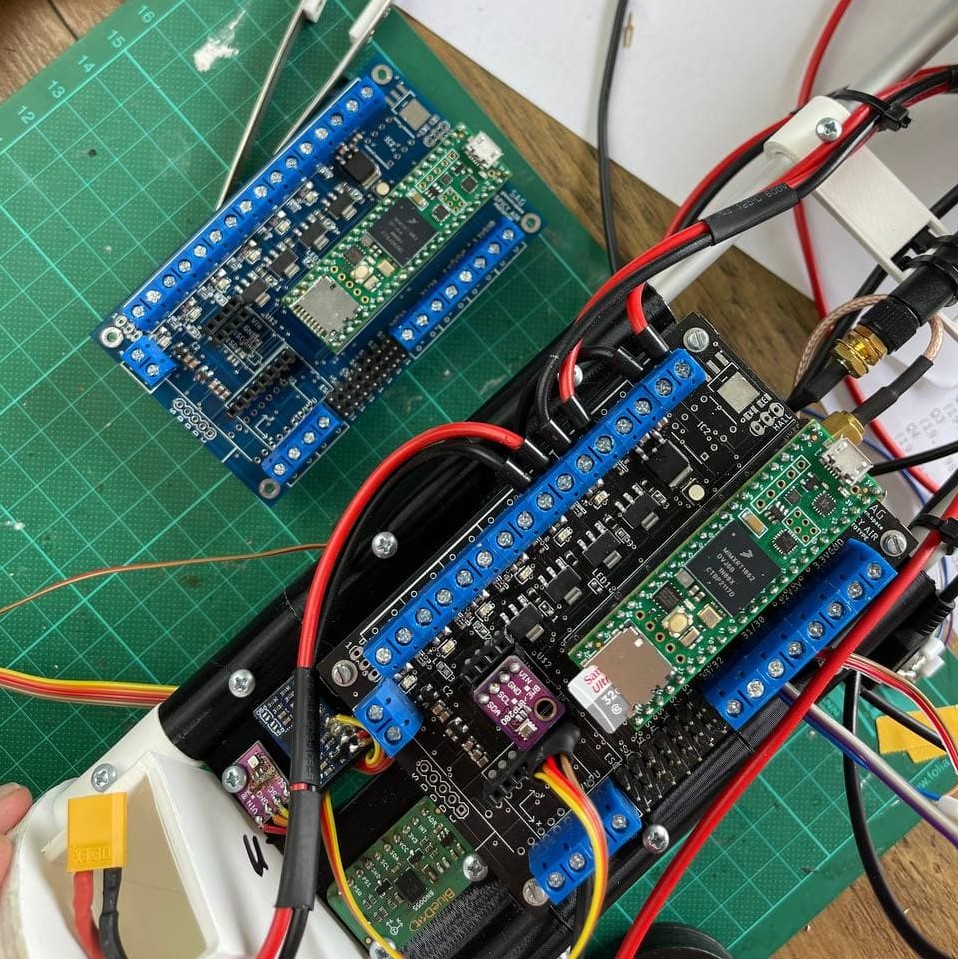

Simon und ich setzen in unseren Raketen auf eigenentwickelte Flugcomputer.
Hier das ist unser neuster Computer SPICY:
Ich habe mal alle Infos aufgeschrieben: SPICY AIR

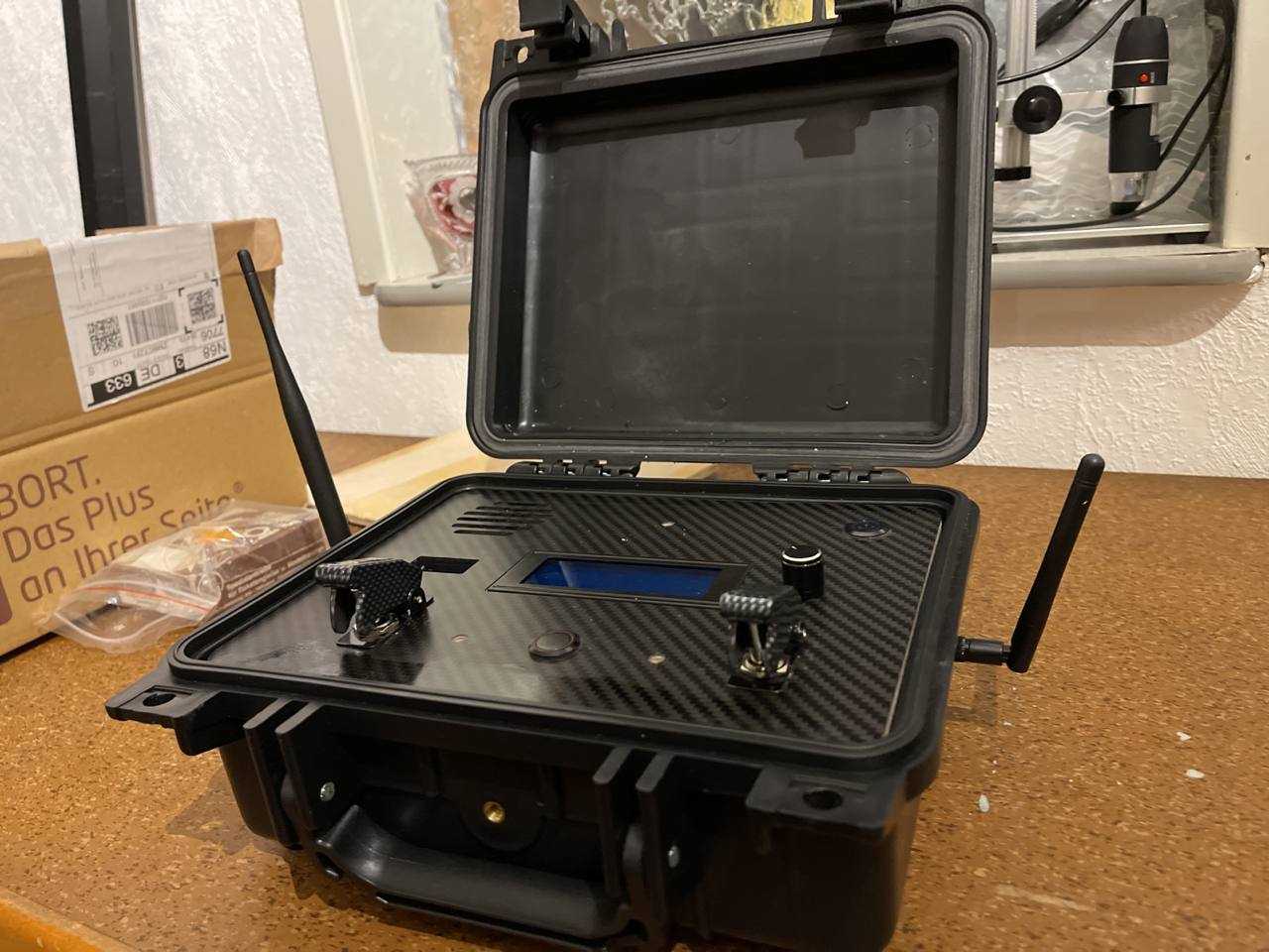

Neuerdings haben wir auch eine dedizierte Controlbox, denn wir haben einen Down- und Uplink.
Die Controlbox hat sogar eine Sprachausgabe - ist aber alles noch in der Testphase.
