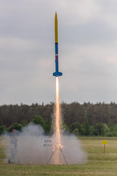

Hier erst mal ein paar super Hybrid-Startfotos von Holger beim diesjährigen RJD....
Rollis Alien

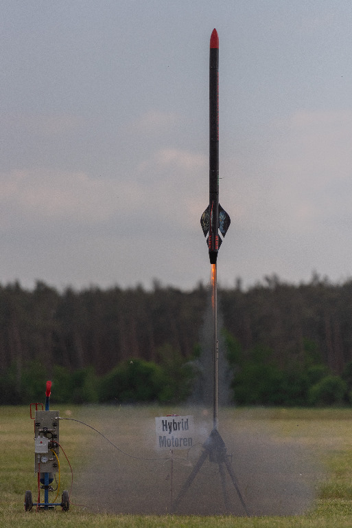

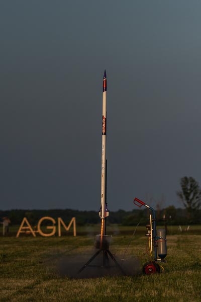

Thomas sein Modell auf I-Hybrid....
Meine HYBRID 54 auf J-Hybrid...

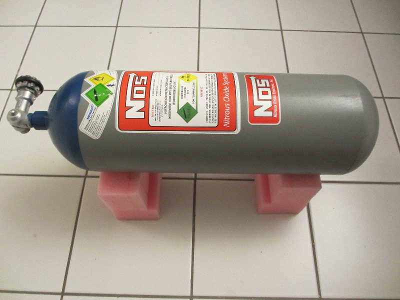

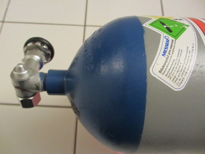

Als erstes mal die N2O Flaschen.
Also ich verwende 2 Stück dieser aus Bundeswehrbeständen ausrangierten medizinischen N2O Flaschen von Fa. MESSER welche ab und zu mal leer bei eBay für ca. 50 Euro pro Stück zu bekommen sind...
Die Aufkleber stammen aus der Autotuningszene für ca. 8 Euro pro Stück. (ebenfalls bei eBay zu bekommen)
Der Flaschen- Anschluss bei N2O ist immer 3/8"" (Zoll)
Geändert von Andreas B. am 12. Juni 2018 um 01:30

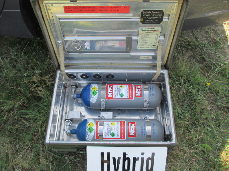

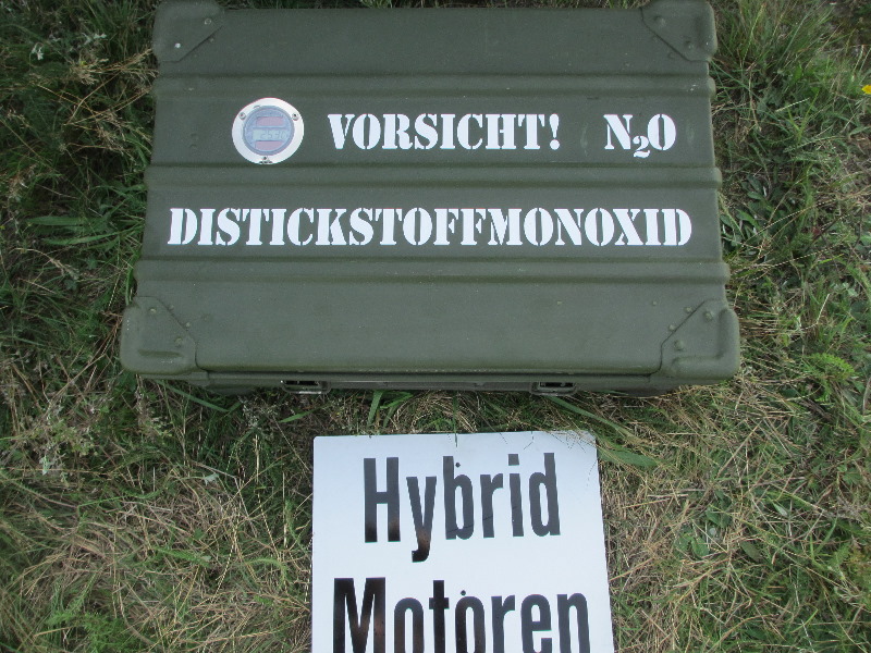

Zum sicheren Transport habe ich mir eine Transportbox ( ebenfalls alter Bundeswehrbestand ) für
Sauerstoffbeatmungsgeräte umgebaut. ( Kosten dafür bei eBay ca. 80 Euro)…

Um die Temparatur der N2O-Flaschen auf dem Feld etwas im Blick zu haben, habe ich ein digitales Solar -Thermometer in die Transportbox verbaut...
smile
(Kosten bei ebay ca. 20 Euro)
Den Schriftzug habe ich in einer Werbefirma schneidplottern lassen für ca. 15 Euro.

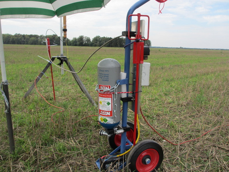

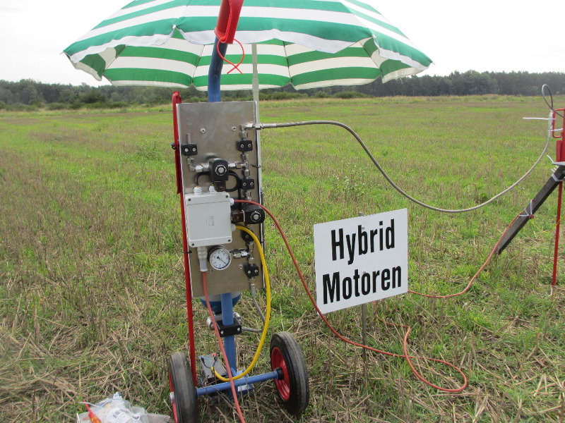

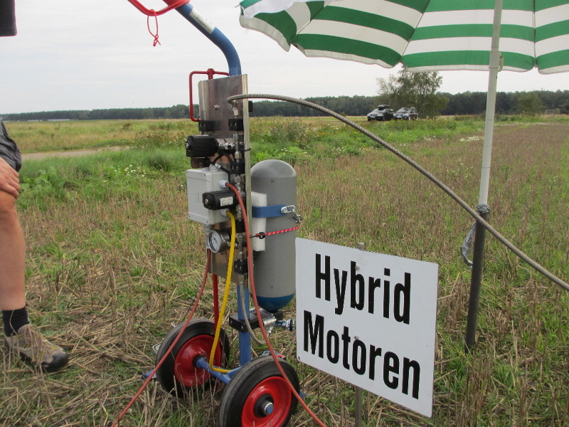

Hier ein paar Fotos vom eigentlichen Hybrid-GSE
Beiträge: 5458
Beitrag 7642872 [Alter Beitrag12. Juni 2018 um 01:42]
Als Grundträger für das ganze GSE verwende ich einen Standard-Flaschenwagen für 10Kg Gasflaschen.
(Neu für ca. 80 bis 100 Euro im Gas Zubehörhandel zu bekommen)...wink
