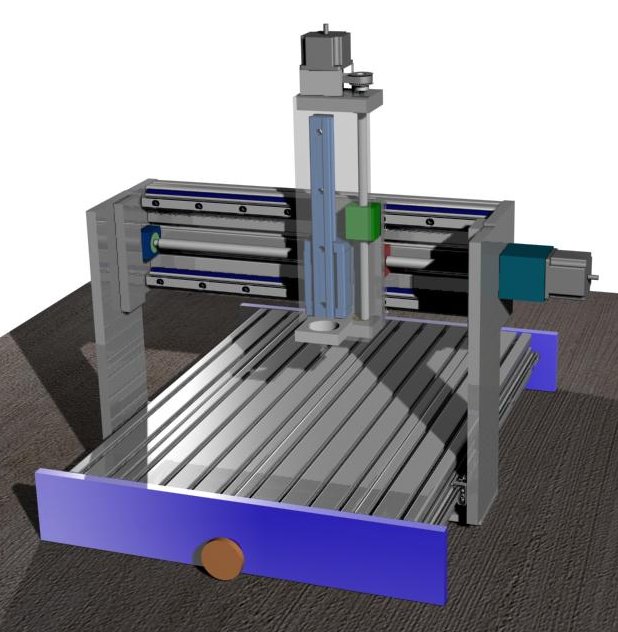

ich finde solche Fräsenselbstbauprojekte immer wieder toll. Reizen tut es mich auch sehr stark. Aber da mache ich wieder eine neue Baustelle auf und es gibt ja schon so viele roll eyes (sarcastic)
Es gibt im Internet eine Menge Anbieter für Linearführungen. Will man es richtig machen müßte man ja Kugelgewindetriebe nehmen oder zumindest ein Trapezgewinde. Antriebe realisiert mit Gewindestangen aus dem Baumarkt sind so eine Sache. Gewinde sind ja mit Spiel ausgelegt und dafür das sie unter Last klemmen. Sonst würden ja Schrauben nicht halten.
Es gibt auch fertige Linearführungen von ITEM. Wo ich dann auch zu meiner Frage komme. Ist ein Profilsystem für eien Fräse geeignet? Wir haben in der Firma viel mit ITEM gebaut. Ich fand das zwar schön schnell gebaut aber nicht umbedingt Form genau. So ein Profilsystem hat den Vorteil das man aus relativ einfachen Teilen seinen Rahmen bauen kann. Man kann sogar die Teile mit Konstruktionsprogrammen zusammen stecken und direkt passend gesägt bestellen. Mit dem Profilsystem kann man gleich sein Haltesystem für das Bauteil realisieren. Ist natürlich teurer als Holz aber dafür auch deutlich steifer.
Steifigkeit ist sehr wichtig. Erhöht es doch die Genauigkeit und die Geschwindigkeit der Fräse. Mit steigender Vorschubgeschwindigkeit wird die Belastung des Rahmen höher.
Letzten Endes bleibt es eine Frage der persönlichen Anforderung an das Ergebnis.
Meine Idee einer Fräse wäre eine Sonderlösung für das Fräsen von Rotationssymetrischen Körpern (Raketen). Es wäre mehr eine CNC-Drehmaschine. Das Bauteil wird so eingespannt wie bei einer Drehbank. Allerdings dreht sich diese Achse nicht sehr schnell sondern kann präzise gedreht werden. Darüber kommt dann der Fräser der von der Rotationsachse weg bewegt werden kann und entlang der Achse. Evtl. noch kippen so das man auch in einem Winkel zu der Rotationsachse fräsen kann. Ich frage mich ob man zu so einer spezielen Lösung schon fertige Software bekommt?
Was nutzt ihr eigentlich als Steuereletronik und Software?

Beitrag 6943914 [Alter Beitrag14. Januar 2009 um 12:23]
Ich habe das ganze auch mit Kugelumlaufführungen gemacht, als Spindeln auch Kugelgewindemuttern (von Isel). Das Maschinchen wiegt nachher auch gute 90 Kg...
Das ganze ist zwar teuer, aber dafür auch auf Dauer nutzbar. Meine Erfahrung hat gezeigt, dass man besser gleich viel Geld in die Hand nimmt als zwei- oder dreimal weniger. Am Ende ist das billiger, dennoch komme ich komplett mit allem Material auf ca. die Hälfte einer kommerziellen Fräse, die haben dann aber noch lange nicht die guten Teile die ich einsetze, wirklich vergleichbares kostet vom Händler 3-4 mal soviel. Da lohnt sich der Selbstbau, und Spaß macht es auch.
Meine Steuerung basiert auf Endstufen von Longshine, eine Interfaceplatine (PC parallel -> Endstufe) ist von Mechapro.
Das ganze ist aber noch nicht fertig, es ist noch einiges zu machen.
Für den Zweck den Du nennst gibt es PC-Dreh, soweit ich weiss kann es das, Mach 3 kann auch Rundtische ansteuern, damit kann man dann auch echt-3D fräsen.
Es ist aber immer eine Überlegung was man damit machen möchte, für Holz auf 1 - 0,5 mm genau genügt es völlig das Gerät aus Holz zu bauen, auch die Gewindestangen sind da nicht schlecht, zumal man das Umkehrspiel per Software ausgleichen kann.
Es gibt sogar einen Hersteller der große Tischfräsen komplett aus Holz baut:
http://www.cnc-wood.de/
Probleme bekommt man bei Spielbehafteten Führung immer wenn man z.B. kleine Konturen fräsen will, die werden dann nicht glatt sondern haben eine rauhe Oberfläche. Auch glatte Oberflächen kann man so nicht machen, da hilft bei Holz aber Schleifpapier.
